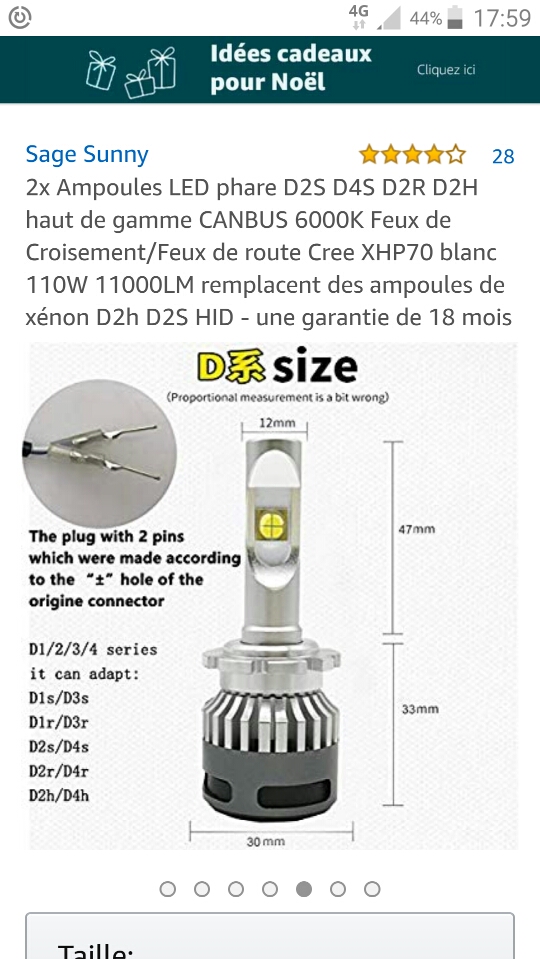

Sur Amazon j'ai trouvé ça, c'est peut-être intéressant 11 000 lumens, les miennes sont équivalentes à 10 00p lumens (annonce fournisseur) ce qui me convient très bien.Zokibé a écrit : 17 nov. 2019, 15:01 J'avais pensé à remplacer mes xénons par des leds mais difficile de trouver des modèles compatibles en dimensions, malgré le bon format (D2S)
Je ne sais pas ce qu'elles valent malheureusement tout dépend du serieux de la marque.
Pour Daton
Mes derniers achats et montés sur l'Espace qui sont équivalentes aux Xénons, mais ce n'est que mon propre jugement.
A vous de voir Xénon ou led.

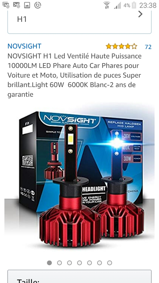

j'ai acheté feux de croisement H7 et feux de route H1 en NOVSIGHT (très jolie rouge)
Désolé une partie texte avait disparu mauvaise manipe de ma part, pas très doué avec le téléphone et ses corrections automatiques
