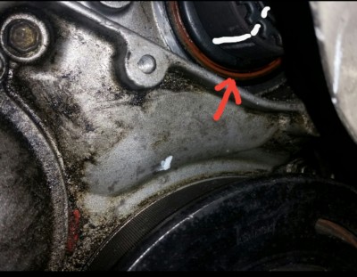

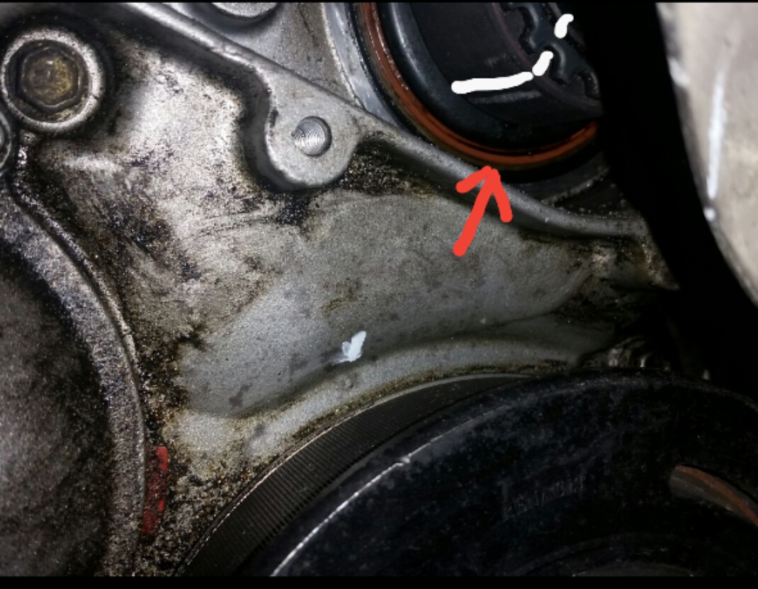

Re: bonjour à tous ,fuite d'huile derrière le moteur
je pense a ca aussi yve quand pense tu?
- Fichiers joints
- 1.htm73.gif (11.3 Kio) Vu 6121 fois
- Messages : 3912
Oui ta photo est le répartiteur d'air, ça peut fuire par l'un de ses joints (périphérique ou autour des injecteurs).
Pour info: dans une admission il y a deux types d'admission.
1) répartiteur quand les conduits ne transportent que de l'air.
2) Collecteur quand les conduits transportent l'air et le carburant donc le mélange.
Quant à la distribution, attention pour trouver le Point Mort Haut. Lorsqu'elle est faite sur véhicule, le repère (marquer PMH) sur la poulie du bas (vilebrequin) n'est en bas strictement à la verticale. Il ne faut pas oublier que moteur sur véhicule est incliné de quelques degrés, il sera un peu décalé vers l'avant.
Le mieux est de mettre le repère à la verticale en bas, d'engager la pige jusqu'en butée et tourner légèrement et doucement en sens anti-horaires jusqu'à ce que ça rentre encore d'une dizaine de milimètres.
Le décalage par rapport à la verticale est de 8 à 10° environ (inclinaison moteur).
Sur tes poulies d'arbres à cames et ancienne courroie ainsi que sur le pignon d'entraînement, tu fais un repère (blanc) sur chacun (comme sur la photo jointe).
Une fois la courroie démontée tu reportes les 3 repères sur la nouvelle courroie.
Conseil: les repères courroie des arbres à cames tu prends une dent comme repère pour le pignon d'entraînement tu prends un creux.
Tu vérifies le nombre de dents entre chaque repère sur le vieille courroie et tu dois retrouver exactement la même chose sur la neuve.
Je pense que si tu attaques la distribution c'est que tu connais la marche à suivre.
Pour info: il faut vérifier les joints tournants (ou spy, voir expl. flèche rouge) arbres à cames ou pignon d'entraînement s'ils ne fuient pas.
Tu n'es pas obligé de faire la pompe à eau si pas de fuite aussi, elle n'a rien avoir avec la distribution.
Si tu entends les castagnettes au démarrage, arrêtes tout de suite c'est que tu as un décalage. Tu ne peux pas le vérifier à la main avant à cause de tes poussoirs qui sont hydrauliques.
Bon courage

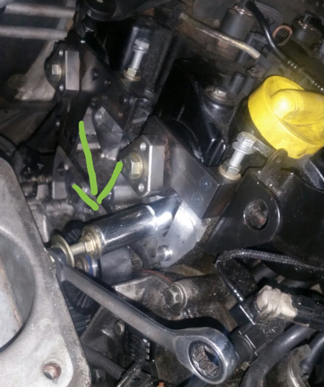

- Messages : 3912
Et aussi pour enlever la vis du galet tendeur, tu desserres les deux vis du tampon boîte.
Et si tu veux, tu fais comme sur la photo ( flèche verte/ douille + vis) pour pousser le moteur vers la gauche (conducteur).

coucou avec koi puije nettoyer dans les fixation moteur des vis puije mettre un turc style pour pas que ca ce desserre a linterieur ? et nettoyer a linterieur des trous la ou tu met les vis merci davance
- Messages : 5717
- Localisation : 66 Pyrénées orientales
Salut moi je mettrais du nettoyant pour frein
- Messages : 3912
"je commande une jeu est ou puije commandé le jeu de vis fixation injecteur et comment ce monte t'il je vois sur la pochette de vis des entretoise moi il ny ete pas sur linjecteur voici les photos jointe"
J'ai oublié, oui il faut changer les vis et acheter le sachet que tu as mis en pièce jointe.

merci yves je lest commandé jattend apres ca pique 68 €yves78 a écrit : 12 mai 2020, 12:46 Désolé pour ce temps de retards.
Le kit de serrage est une évolution suite à des problèmes de desserrages d' injecteur et fuite sur le répartiteur.
J'ai malheureusement que le plan de montage de série. Mais ce n'est pas un problème.
Protéger le puit d'injecteur, pour eviter que les vis ou autres tombent dedans.
1 Il faut serrer les goujons à 2 Nm (à la main, léger).
2 Mettre les entretoises.
Retirer la protection du puit.
3 Positionner la rondelle (cuivre) dans le puit de bougie.
4 Positionner l'injecteur dans le puit.
5 Mettre l'écrou et serrer à 6 Nm (côté distrib8ution).
6 Mettre l'ecrou et serrer à 6 Nm (côté volant moteur).
Dans un deuxième temps,
7 Faire un tour supplémentaire sur uniquement l'écrou ( + 360° côté volant moteur uniquement).
Pour info: en série c'est 10,5 Nm en 1 seul fois mais avec une visseuse électrique avec contrôle de couple memorisé.

"7 Faire un tour supplémentaire (360 °) ( côté volant moteur uniquement)."
J'ai modifié légèrement le 7. Il faut lire
" 7 Faire un tour supplémentaire sur uniquement l'écrou ( + 360° côté volant moteur uniquement)."

bonjour yves jai compris mais la ca me complique la tache donc je vais devoir acheter une clé ? si oui dit moi laquel stp ou puije la trouvé tu parle de la lecrou coté boite liquide de refroidissement a non coté volant moteur donc euuyves78 a écrit : 16 mai 2020, 17:02 "7 Faire un tour supplémentaire (360 °) ( côté volant moteur uniquement)."

celle cela ferrais t'il laffaire pour mon serrage merci davance a vous mes louslous vs etes les meilleurs https://www.manomano.fr/p/cle-angulaire ... uo-2118138
- Messages : 3912
Nan pas besoin de ça, on va faire plus simple. Je vois que ça t'embrouille.
Par contre pour serrer au couple là il te faut une clé dynamomètrique (faible couple).
Alors je disais sur l'injecteur tu as une bride qui vient se serrer avec un écrou de chaque côté. (Quand tu auras reçu le kit tu vas va l'écrou et comprendre ). L'écrou côté distribution tu le serres uniquement à 6 Nm et tu commences par lui. L'écrou côté boîte tu le serres à 10,5 Nm. C'est valable pour chaque injecteur.
Plus besoin de faire un tour supplémentaire, 6 Nm et 10,5 Nm c'est les precos Renault avec les nouveaux écrous.
Voilà, voilou !
Voilà, voilou !

Au fait tu n'as que des mots sympas. C'est dans ta nature ?
Mais je n'ai pas envie de donner l'explication.
Je te donne juste des indices: tension dans les goujons contrainte dans la bride, matage du joint en cuivre et le petit dernier "pour étanchéité".
Aller cherches un peu c'est purement mécanique.
N'oublie pas un couple de serrage sert à donner une tension dans la vis pour maintenir l'assemblage. Un couple residuel est 75 % d'un couple appliqué. Et le petit dernier, tu mesures un couple residuel après un quart d'heure et il y a un raison à cela.
Et pour finir de te raconter ma vie puisque tu y tiens. Je ne suis pas ingénieur, non, ça c'est mon fils et il est chez Renault et j'en suis fière, moi j'ai fini juste en dessous et très heureux comme ça.
Aller bonne journée et te couches pas trop tard.

bonjour yves bon ben voila jai fait de la merde lol ,yves78 a écrit : 18 mai 2020, 11:46 Au fait tu n'as que des mots sympas. C'est dans ta nature ?
jai recue mes vis de support injecteur bon ben 3 fois que je change les joint spy en cuivre , après plusieurs tentative j'ai remarqué un serrant les 2 vis de support injecteur jai une vis celle de droite qui ne se serre pas a fond , exemple quand je met pas de vis a gauche est je serre celle de droite a fond ben quand je tire sur l'injecteur il a du jeu en montant est descendend sens inverse lautre vis sert bien le support injecteur de 3 cm verdict jai remarqué que jai de la merde dans le filletage interieur de la vis de fixation support injecteur donc comment faire pour que jarrive a enlever la merde dans le fond du faite que jai forcé ca a du ecrasé le goudron dedans merci d'avance desolé de mon charabia je presume que linjecteur ne se serre pas dans le fond du faite que je nest pas de demarquation sur les joint de cuivre que jai retiré
