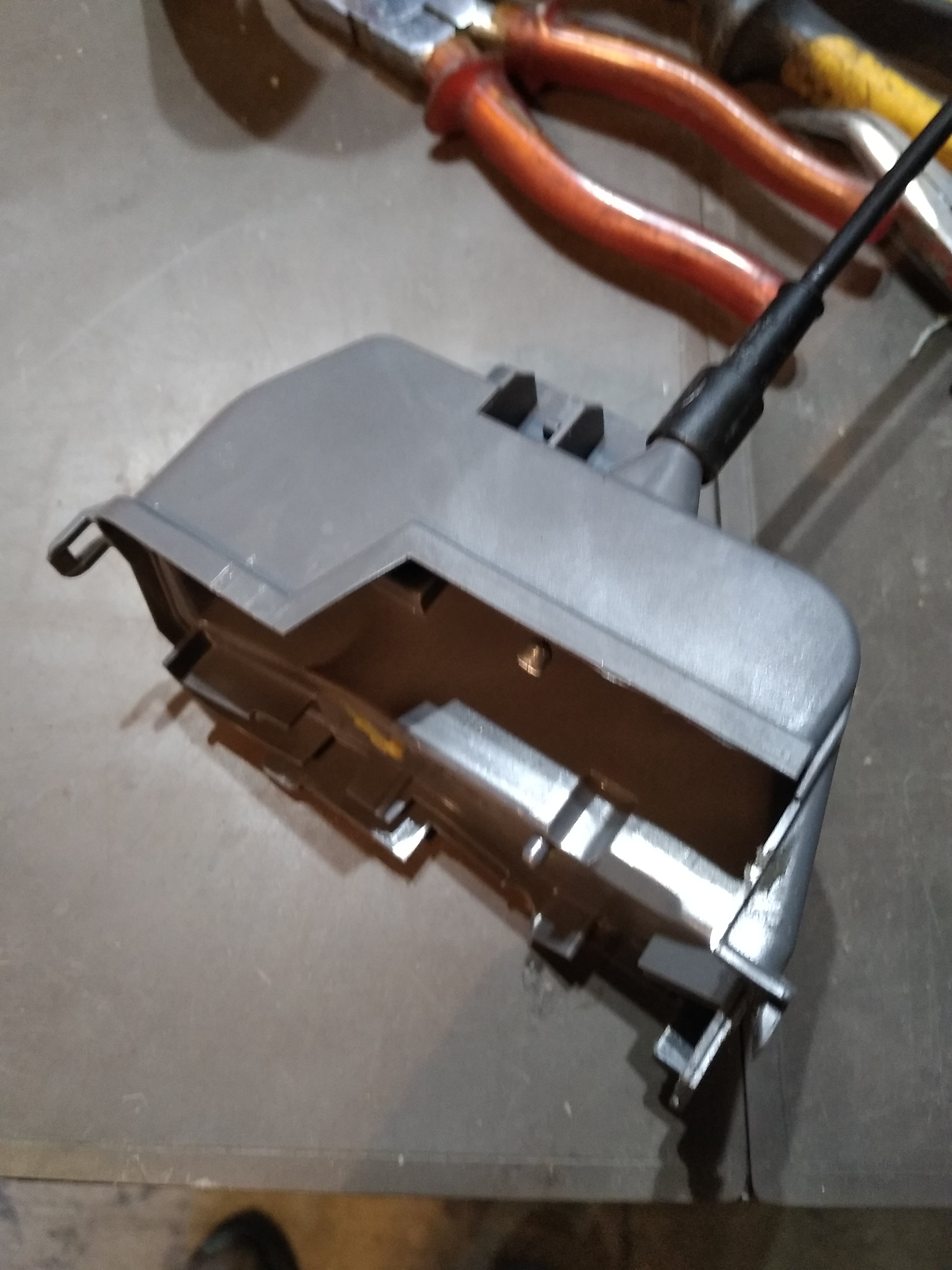

Le problème parfois rencontré, c'est une serrure qui fait un espèce de bruit mécaniquement désagréable à la fermeture. Ça le fait peut-être parfois à l'ouverture mais ce n'était pas le cas sur le mien. Au début, ça ouvrait et fermait normalement les portières jusqu'au jour où le bruit a disparu d'un seul coup. Je me suis dit "chouette, ça s'est réparé tout seul !!!". Mais vous imaginez bien que les réparations magiques, c'est chez les bisounours et pas chez nous... Ça ne faisait plus de bruit mais en même temps, la portière arrière gauche ne fermait plus à clé.
Avant d'acheter une serrure neuve, je me suis dis que je ne risquais rien à démonter celle qui est cassée.
Après avoir dégarni la porte (toutes les indications pour le faire se trouvent sur ce forum) et déposer la serrure complète, on se retrouve avec ça à l'établi :
download/file.php?mode=view&id=48835
