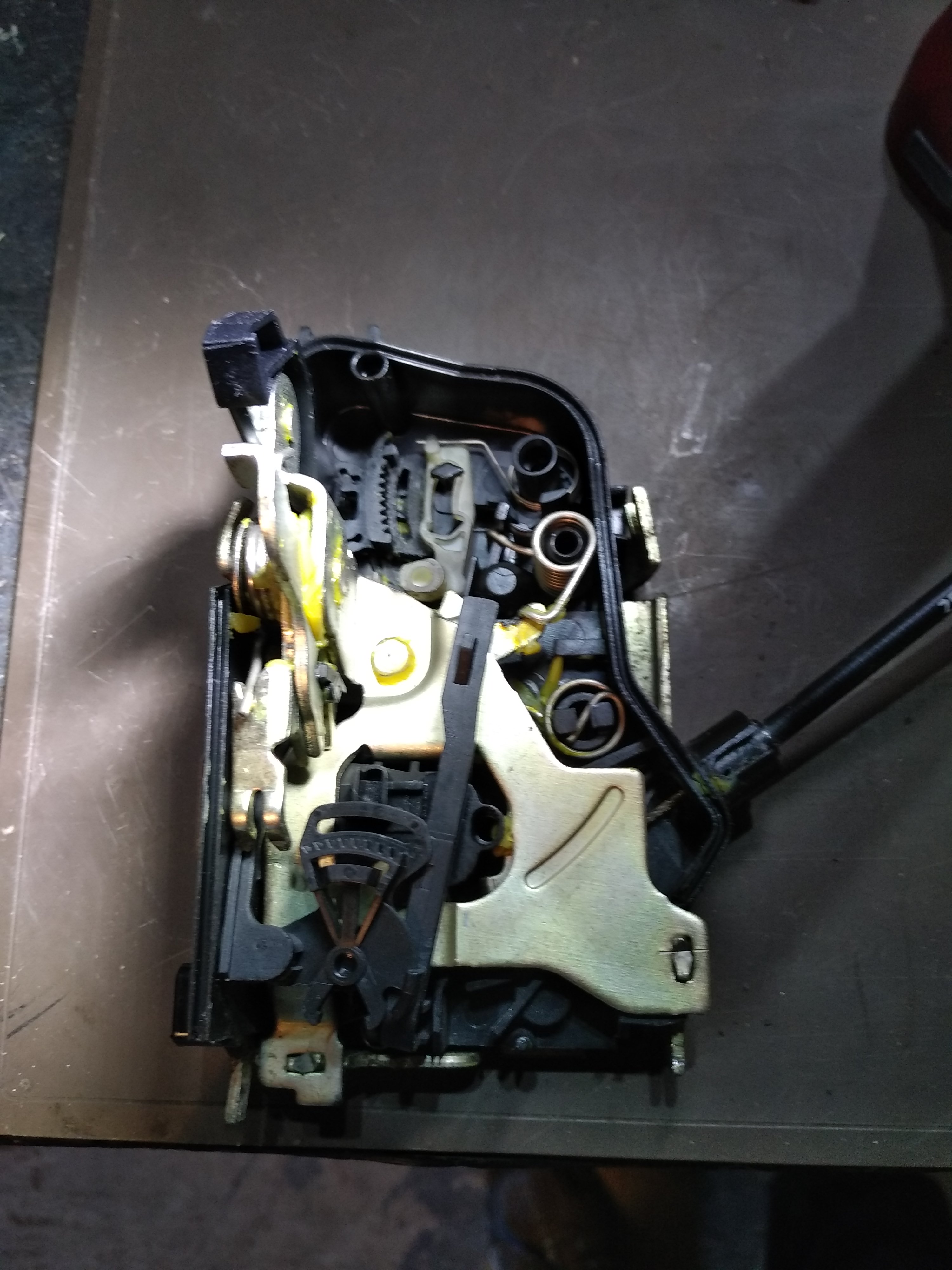

Après avoir dégarni la porte (toutes les indications pour le faire se trouvent sur ce forum) et déposer la serrure complète, on se retrouve avec ça à l'établi :
download/file.php?mode=view&id=48835

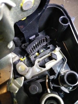

La partie qui nous intéresse est celle avec des crans, en haut à gauche sur cette vue :
download/file.php?mode=view&id=48836
La voici de plus près :
download/file.php?mode=view&id=48837
Et en tirant un peu sur le secteur cranté, on découvre pourquoi ça faisait du bruit en fin de course (c'est le moteur qui patinait quelques tours avant de s'arrêter) :
download/file.php?mode=view&id=48838

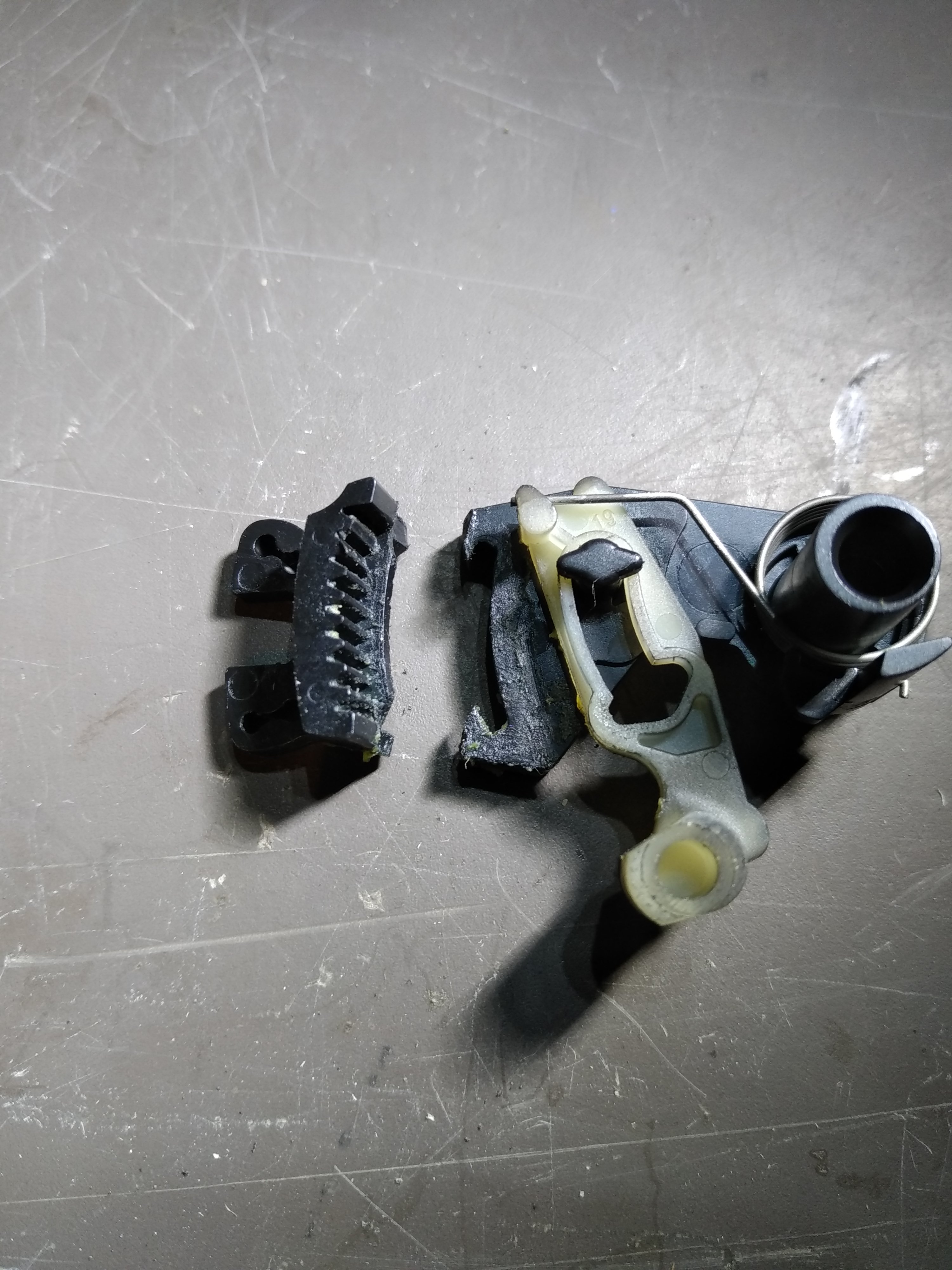

Et en tirant à peine plus fort, voilà avec quoi on se retrouve (c'est la raison pour laquelle ça ne faisait plus de bruit...) :
download/file.php?mode=view&id=48839
Il suffit alors de bien dégraisser cette pièce et de la recoller. Pour ma part, j'ai fondu un peu le plastique avec la pane d'un fer à souder et j'ai coller avec une colle bi-composants de bonne marque. Je n'ai pas pris de photo car, à ce moment-là, j'étais convaincu que ça ne fonctionnerait jamais et que je ne taperais jamais ce message... Si vous le lisez, vous devinez la suite. J'ai tout remonter il y a peu de temps et pour l'instant, ça a l'air de fonctionner normalement. Finalement, c'est juste un petit moteur électrique qui actionne ce secteur cranté. La fin de course semble se faire par la simple résistance de la fin des crans donc il n'y a pas de raison que ça ne tienne pas.
