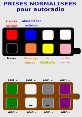

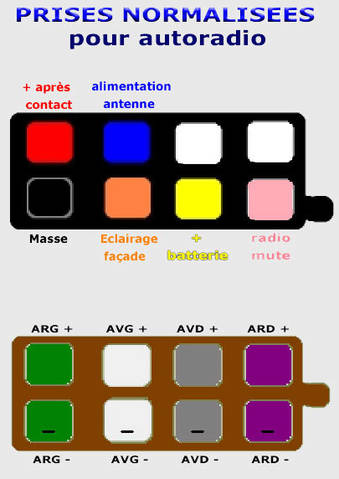

Salut, petit test tout con si tu as un multimètre, tu cherches la prise ISO ( celle qui rassemble les fils de tous les HP ), sur mon 4 elle n'était pas derrière le poste Cabasse mais dans le coffre à gauche ( faut pas me demander pourquoi c'est foutu comme ça :lol: ), tu démontes tes HP et tu fais un test de continuité entre la prise ISO et les connexions des HP.
Voilà le détail des fils d'une prise ISO :
Tu sauras déjà si tu as un problème de faisceau.

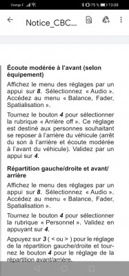

avec le mode d'emploi c'est parfois plus simple :lol: :lol:
http://www.gps-carminat.com/v3/data/cbc ... e_CBCD.pdf
:idea: :idea: va voir la page 39 si tu n'as pas cette option en fonction.
@: modo: si soucis de lien, ben à supprimer. :D

Sinon, cette aprem j'ai démonté tous les hp pour voir les couleurs et j'ai fais un croquis ci joint.
Vous savez maintenant pourquoi j'ai choisi la restauration et pas electricien ....
Moi je comprends rien à ce branchement , l'avant passe encore mais l'arrière je trouve chelou ??
Si pour vous cela semble correct, dites moi
Couleur fils hp
Couleur fils hp
Valeur en ohm sur testeur

Alors je viens de tester avec un câble et un hp les sorties de la prise ISO derriere le poste et les fiches extérieures ne sortent rien alors que les 2 paires de fiches intérieures sortent bien du son. Ca correspond bien au schéma ISO
Donc, Ca risque bien d'être le poste qui est hs a ce niveau là.

Salut, effectivement plûtot bizarre ton branchement, après j'ai déjà vu des Renault qui ne respectaient pas les codes couleurs.
Donc quand tu mets une paire de fils branchée à un HP directement sur la prise iso de l'autoradio, donc sur les connecteurs comme sur cette photo :
ca fonctionne ?
Concernant la mesure à l'ohmètre, je ne parlais pas de mesurer la résistance entre deux pins de la prise iso, mais de tester le faisceau de bout à bout. C'est peut être ce que tu as fait et j'ai mal compris ?

Oui j'ai pas retiré le bloc double ISO pour voir les 8 fiches comme sur ta photo car sinon je débranche aussi l'alimentation. C'est une fiche double.
J'ai donc enfoncé 2 fils par dessus la prise ISO relié au poste et j'avais du son sur les 2 paires intérieures et rien sur les 2 paires ext.

Pour tester le faisceau des HP, tu démontes le HP que tu veux tester et ton autoradio, et tu mets une pointe de ton ohmètre sur un pin de ta fiche ISO et l'aure sur la connexion au HP correspondant.

En image jointe, voici ou j'obtiens du son en direct lorsque je me pique par dessus les cosses de la prise ISO.
Si j'ai du son sur les ext, c'est que AV ok et si j'ai rien sur les intérieurs, c'est pas un problème du poste?

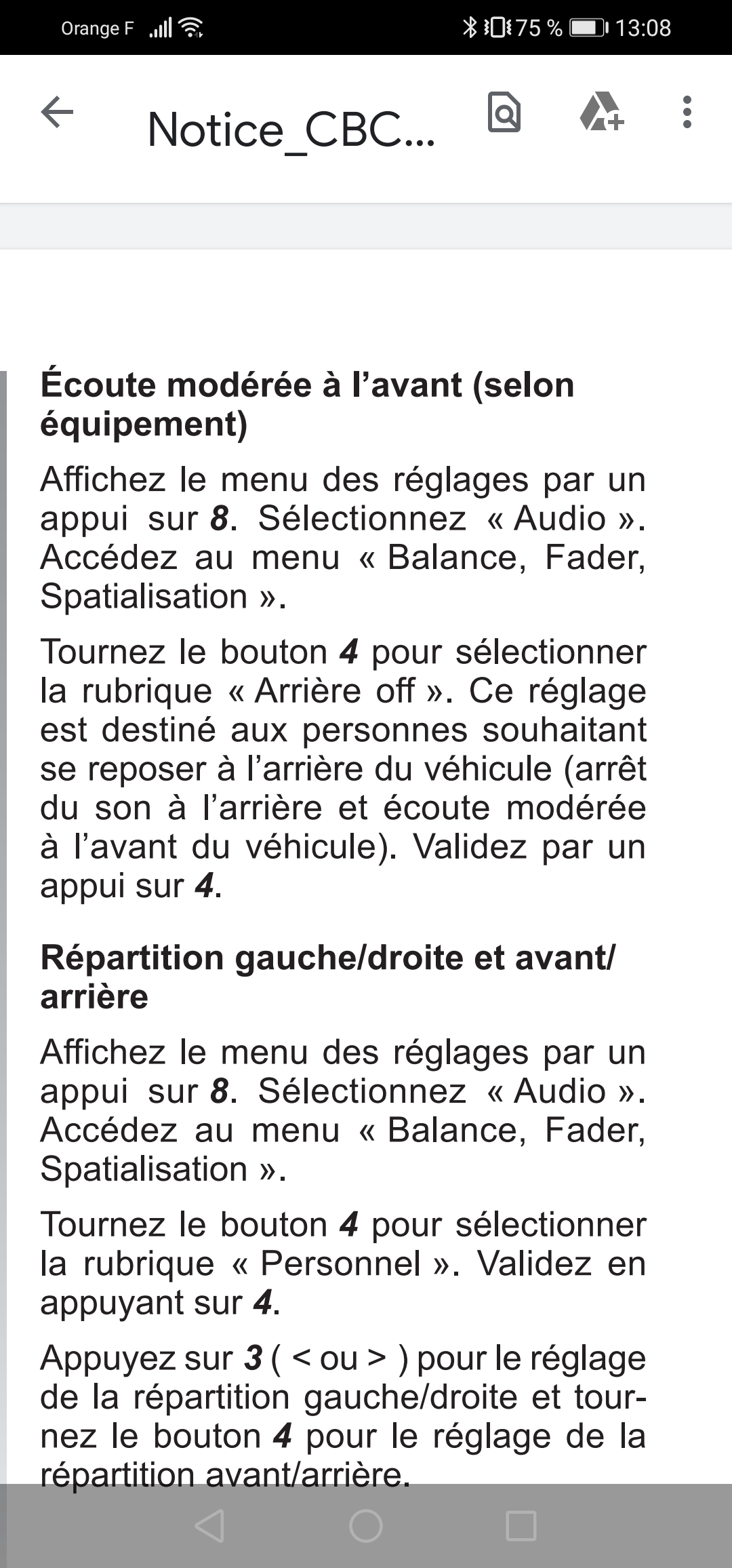

je vais insister, mais à tu au moins lu la page 39 de la doc et cherché si cette option est disponible sur ton autoradio :?:
1 voie arrière hs ( ampli de puissance ) je veux bien, les deux en même temps c'est vraiment rare, sauf court circuit franc ou montage d'un caisson de basse de bonne puissance en direct sur les hp.
Si cette l'option arrière off est activée, pas de sons à l'arrière..fader ou pas.
On cherche parfois compliqué la ou c'est simple.

Painchocolat19 a écrit : 24 mai 2020, 12:56 Salut,
je vais insister, mais à tu au moins lu la page 39 de la doc :?:
Page 49 :wink:
Painchocolat19
Messages : 1984
Finition : Zen
Re: Aucun son ne sort des portieres arrieres espace 4 2009
page 39 sur la doc..m'enfin :D :D
Davidrwt
Messages : 2929
Localisation : Nord (59)
Message non lu par Davidrwt »
Painchocolat19 a écrit : 24 mai 2020, 13:18 Salut
Exact sur téléphone ça me dit 49
Au moins la il est au courant pas besoin de chercher

en regardant ton schéma, je pense qu'il y à du avoir un branchement sauvage d'un ampli, ou d'un caisson de basse.
En effet sur les tweeter avant 2 fils, branchement conforme, à l'arrière 4 fils de couleurs différentes ( marron et orange )
S'il y a eu un branchement d'un caisson de basses sans ampli, les amplis de sortie n'ont surement pas supportés.
Peux tu voir ou vont les fils marrons et oranges ?

Painchocolat19 a écrit : 24 mai 2020, 15:43 Salut,
si tu as le code autoradio, tu peux tenter de le debrancher en dernier recours..Un reset règle parfois un problème.
J'ai le code pas de souci mais jamais besoin de le rentrer même quand je débranche le poste toute une nuit. Alors je sais pas comment faire un bon gros reset du coup
Painchocolat19 a écrit : 24 mai 2020, 15:43 Edit:
Les fils marron et Orange sur le faisceau à l'arrière du poste ou ceux des portières?
