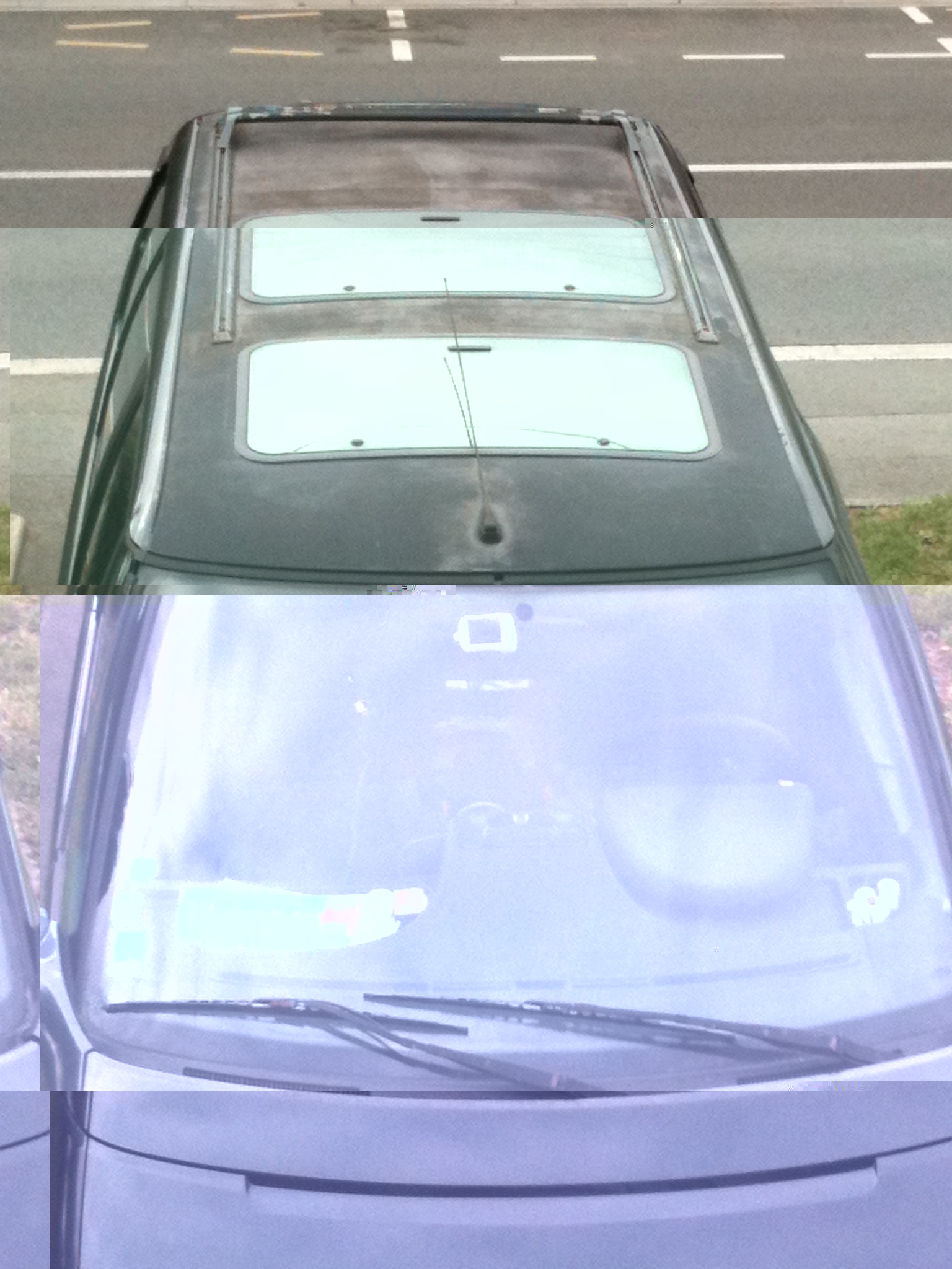

Vue de dessus

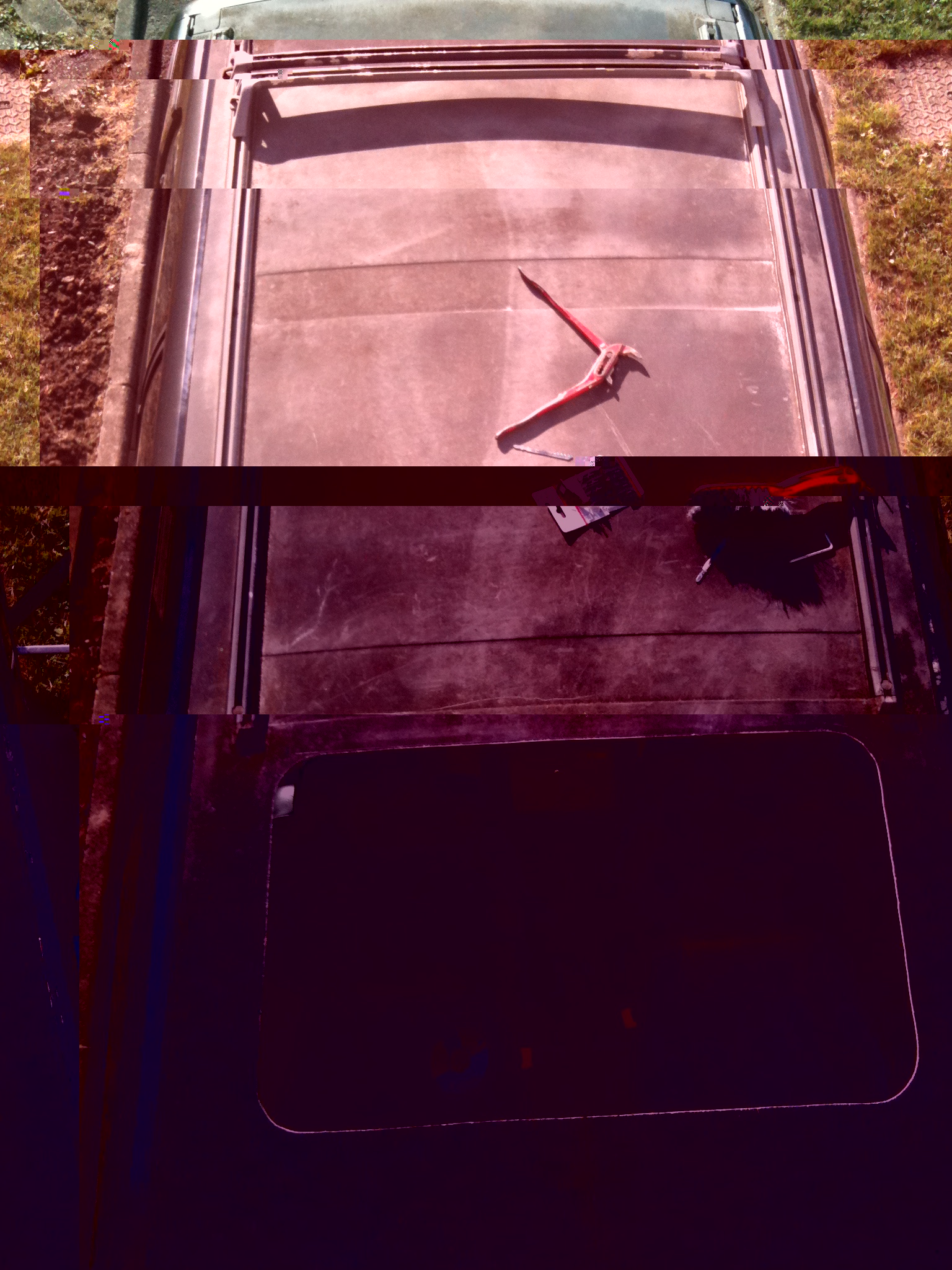

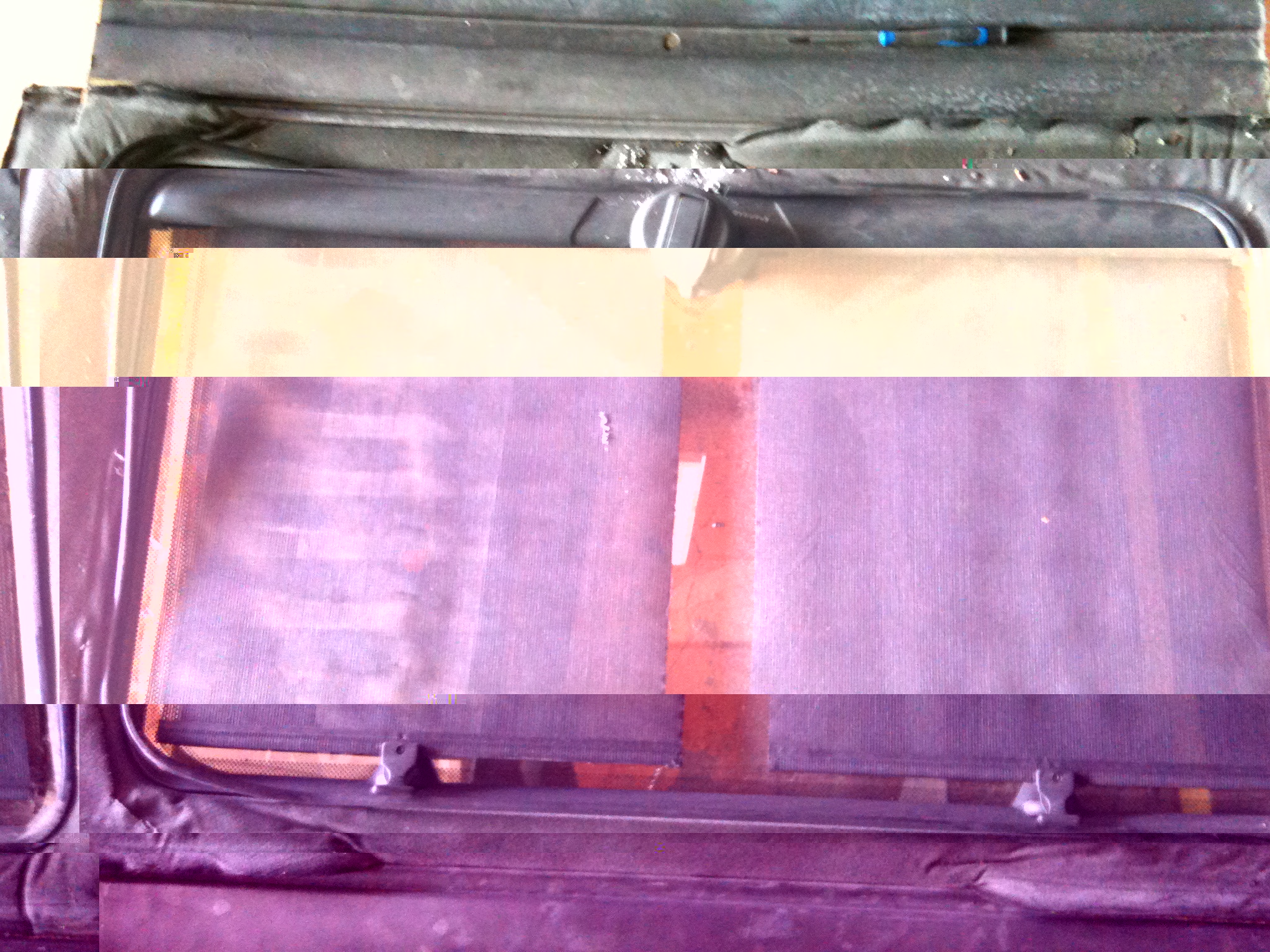

Pour remercier Zephir92 de son tuto,je vais vous montrer les photos de ma pose que j'ai effectuer au mois de juin 2011.J'ai acheter d'occaz à 30€ les deux.
Voilà,merci encore pour le partage d'information. :mrgreen:
