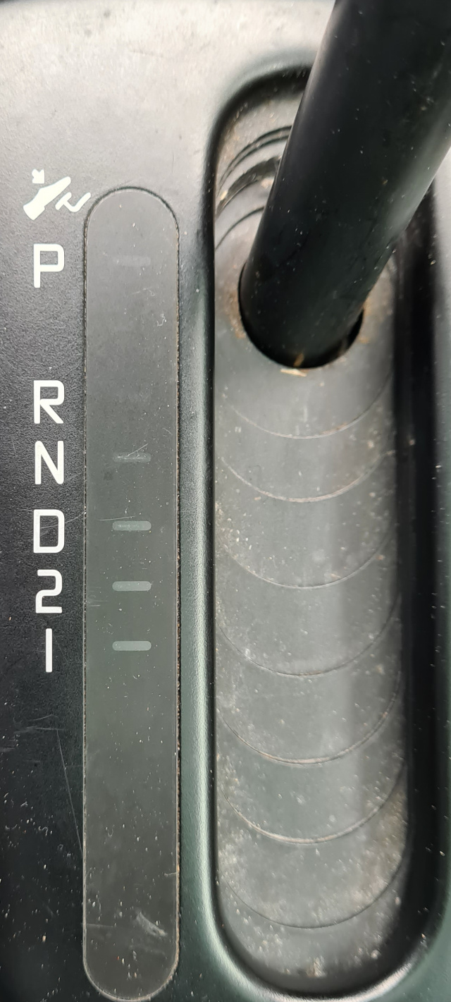

Je me décide à attaquer le V6-24.
La boîte est toujours en sécurité en 3, mais le passage de rapport reste souple aujourd'hui.
Avant d'attaquer le gros chantier du diagnostic de boite, d'afficheur au tableau de bord et sa vidange, je commence soft : comment régler ce truc là :
J'ai un décalage d'un rapport, et en position P, je n'ai rien
C'est un affichage mécanique, en lien avec le cache coulissant de boite. Je peux le régler en jouant sur le positionnement de la console centrale, mais cela me paraît "bourin" !
Existe t il une autre méthode ou astuce ?
Je n'ai rien vu dans la NT du V6-24 :(

La méthode bourrin est la bonne. C'est purement mécanique ;)
Re: Réglage indicateur rapport vitesse boite automatique
Pilou29 a écrit : 25 juil. 2020, 19:45 La méthode bourrin est la bonne. C'est purement mécanique ;)
Merci Michel ... methode bourrin alors, merci ;)

Sur Clio boîte auto AD4 ou DP0, Il y a un réglage sur le câble de la commande côté boîte derrière la rotule du levier de selection.
On met le commande sur P, on défait le cavalier de verrouillage puis on le reclip sans tirer sur les deux parties et sans forcer sur les crans (donc pas de contrainte sinon le réglage est fossé) . Ce réglage permet de rattraper les dispersions caisse, tolerances câble et dispersions positions moteurs sur caisse.
Maintenant sur certains vehicule comme il n'est pas possible de faire le reglage côté moteur de par la fait qu'il n'y plus l'accès. Le réglage se fait côté levier de selection.
Je ne connais pas sur Espace mais ça devait être la même chose ?
yves78 a écrit : 26 juil. 2020, 12:44 Sur Clio boîte auto AD4 ou DP0, Il y a un réglage sur le câble de la commande côté boîte derrière la rotule du levier de selection.
Merci Yves, je vais regarder côté moteur, on ne sait jamais. De toutes façons je vais aller voir sous le capot car je pense que j'ai un souci de connecteur de ce côté là... plus d'affichage au tableau de bord !

le reglage coté boite est fait pour regler la boite.
coté habitacle tu dois faire bouger la console à la bonne place.
les 2 reglages sont independants et n'ont pas du tout la meme fonction, ne surtout pas toucher à celui coté boite, meme si elle est deja hs :lol: le reglage coté boite ne se touche que lors d'un remplacement de boite ou de cable de commande.

fkp 94 a écrit : 27 juil. 2020, 23:01 le reglage coté boite est fait pour regler la boite.
Le réglage côté boîte est-il si compliqué à faire ?

aucun...
c'est juste la boite qui te signale qu'il faut préparer le numéro de l'assistance.... :D
le réglage coté boite est pour faire coïncider les positions du levier avec le capteur de position et le billage du levier (sur la boite).
rien n'a voir avec la position du bout de plastique que personne regarde.

le reglage coté boite est simple à faire et necessaire pour "synchroniser" la position de rapport de la boite avec celui du levier. ca evite d'etre entre deux : ca risquerai de faire des trucs tres bizarre à la conduite.
