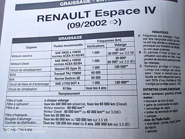

Bonjour tout le monde !
J'envisage de vidanger prochainement la boite de vitesses de mon Espace.
Pour rappel c'est un 2.0 L T de fin 2003.

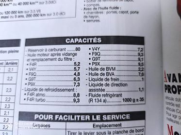

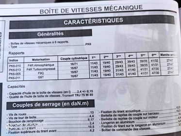

J'ai regardé la RTA qui m'indique deux quantités différentes :
2.2 litres ici
2.4 litres ici.
Ayant perdu un peu d'huile de boite en ayant déboité un cardan par mégarde la dernière fois que j'ai travaillé sur le train avant, je ne peux pas mesurer la quantité d'huile que je vais vidanger en me disant que je vais remettre la même quantité.
Du coup quelle est la quantité d'huile que je dois prévoir ?
Et seconde question, ils préconisent de mettre de la tranself TRJ 75w80 (d'ailleurs ils conseillent une vidange de boite tous les 60 000 km )
N'importe quelle autre huile de même grade pourrait faire l'affaire ou il faut spécifiquement cette huile ?

Coucou Éric, non sur la rta c'est précisé de ne pas le faire par débordement car il y aurait trop d'huile.

tu peux mettre 2.5, dans une pk6, ca ne lui fera pas de mal.
huile NFP uniquement. A moins que tu souhaites changer ta boite encore plus rapidement.

La quantité mise était de 2.4 litres . Je ne me souviens plus comment j'avais obtenu cette info...ma boîte mécanique étant une PK6...
Je n'arrive pas à lire ta RTA, ils disent quoi sur la quantité au sujet du 2.2 Dci ? ha, ok 2.4 +/- 0.15 :) Merci

Pourquoi dans la RTA il y a huile Tranself TRJ , c'est une ancienne huile commercialisée ?
Le garagiste m'a dit qu'il fallait mettre 2.4 litres effectivement :)
Désolé pour la qualité des photos de la rta, j'ai du réduire la taille des photos et perdre en qualité :/
Et la nfp remplace la trj ;)

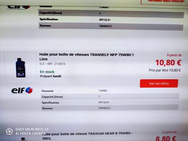

Salut, je la trouve à 10.80 le litre sur Mister auto, la tranself nfp 75w80 :?:
Les 3 litres 33 €, avec les frais de port disons 40, bon j'ai mis 20 € en plus pour avoir l'huile immédiatement.

Effectivement pas la Elf à ce prix , mais la Bölk , même spécifications : " API: GL-5 | MIL-L-2105 D | Pour boite de vitesse manuelle | Huile minérale destinée à la lubrification des boites de vitesses et ponts intégrés ou séparés."
Salut, je comprends mieux. Les deux litres de 75w80 sont au même prix chez Norauto en marque norauto. Perso j'ai préféré prendre vraiment l'huile préconisée par Renault. Même le spécialiste en pièces détachées que j'ai appelé m'a dit que n'importe quelle 75w80 irait dedans, pour se raviser juste après s'être mieux renseigné et me dire que non, il faut de l'huile spécifique.
