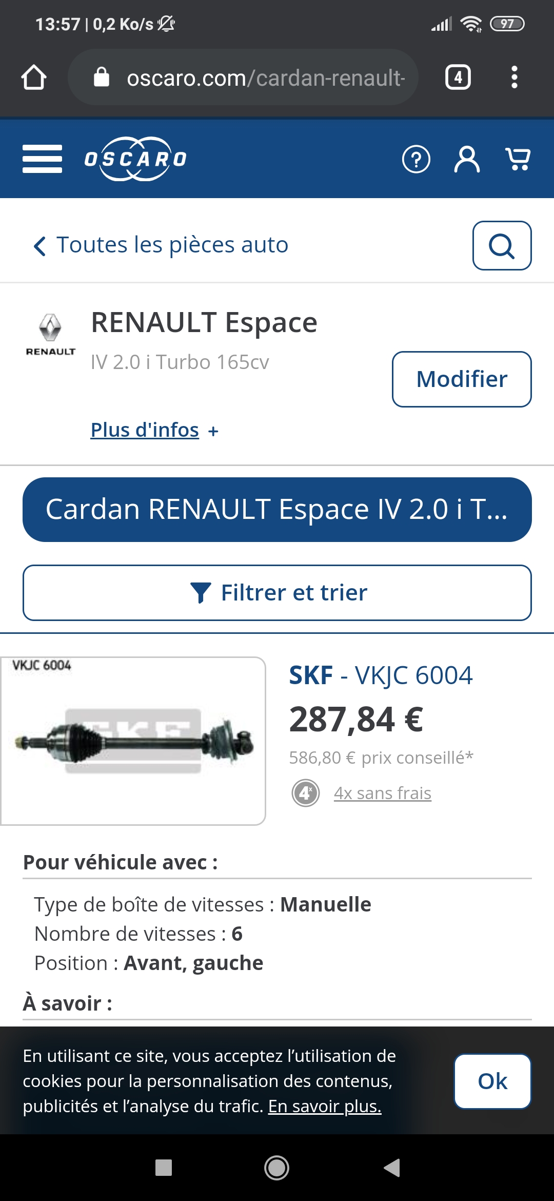

En regardant sur ebay, je vois des cardans ecrit compatible 19dci et 2.0T, ma recherche serait beaucoup plus simple je pense si c''était le cas, donc quelqu'un le sait si c'est vraiment le cas svp?
Re: Urgent svp : 1.9dci pièces compatible 2.0T?
Posté : 13 août 2020, 14:04
par Florian
Salut à toi.
J'ai comparé sur oscaro les pièces du 2.0 T et du 1.9 Dci, voilà ce que j'ai trouvé, regarde les références :
Ça m'a l'air identique en effet
