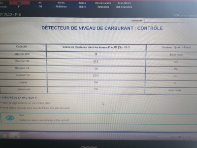

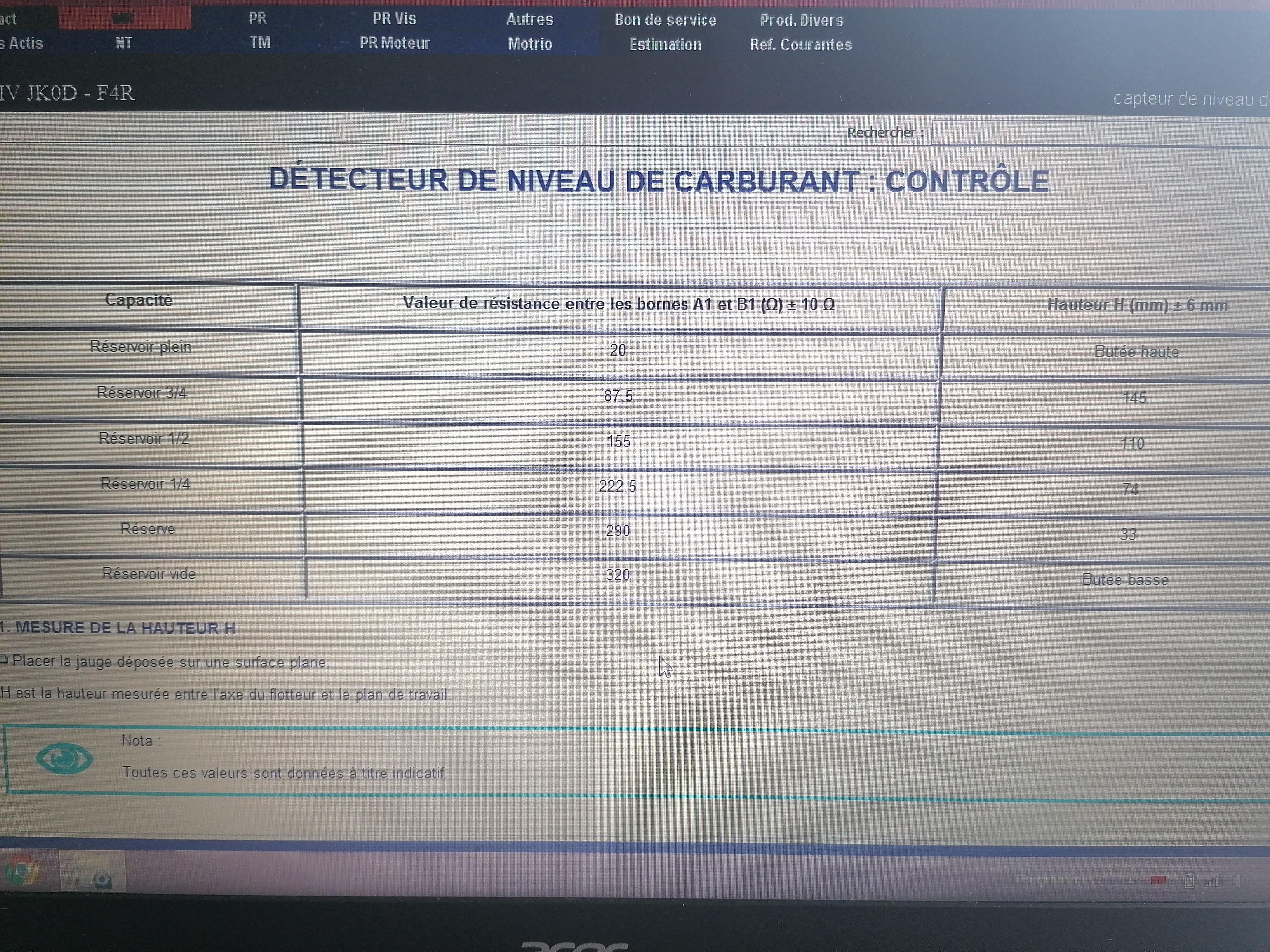

Bon, j'ai fait pas mal de test ce matin, et la jauge semble bonne. La résistance ne varie pas et pourtant le niveau affiché lui n'est pas le même.
En shuntant mon relais lié au GPL, même combat, donc ca semble plutot coté ECU que se trouve le problème
- Davidrwt
- Messages : 2929
- Localisation : Nord (59)
Re: Fonctionnement jauge à essence
- Messages : 3912
Super cette info.
J'ai mesuré autour de 190 Ohm, ce qui semble correspondre à ce que j'ai comme carburant dans le reservoir.
