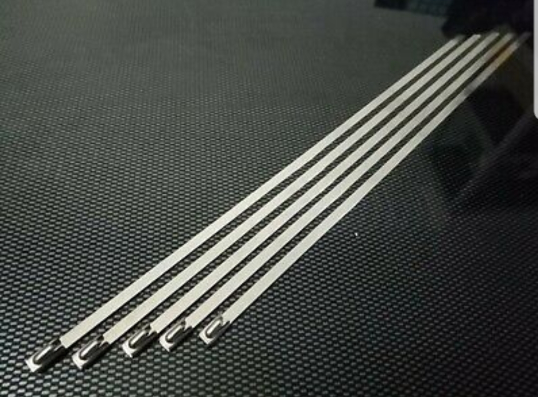

ce ne sont pas des serflex à vis... ça risque de poser pb des serflex à vis (ça pourrait toucher à un élément par exemple).
regarde bien avant de mettre la graisse.
il m'arrive de monter des serflex plastique (noir, des longs et larges), serrage à la pince adéquate.
oui en effet je vais bien verifier que ca touche rien. Quand je parle de serflex, je parle des colliers metaliques réglables par une vis. Et je vais faire attention que le morceau de serflex qui dépasse soit dans le sens de rotation de la roue.

Pervenche a écrit : 18 sept. 2020, 18:30
Mes souflet sont tres rigide qd même. Ils ne sont pas percé mais je me demande si c'est normal ce manque de souplesse. S'ils ont l'age de la voiture, c'est assez normal. Avez vous des conseils pour moi? Je pense aller acheter un colliers metalique special
Non ce n'est pas l'âge qui leurs donnent cette raideur
(sans commentaire ...) c'est bien la matière d'origine. Ce n'est pas du caoutchouc comme certaines transmissions de deuxième monte.
Il existe des colliers spéciaux généralement vendus pour maintenir des bandes en fibres de verre pour les échappement de moto.
