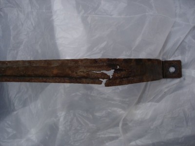

Quand avez-vous vérifié vos sangles de support de réservoir de carburant?
Je viens de devoir remplacer les deux à cause de la rouille redoutée.
Ils ne m'ont coûté qu'environ 40 euros pour la paire, neuve, mais la partie difficile du travail a été de retirer le boulon extérieur avant.
Les deux fixations extérieures sont différentes. L'écrou arrière est un écrou soudé mais l'avant est un type d'écrou cage qui n'a qu'un clip pour le retenir et ne résiste pas à la rotation d'un boulon M10 rouillé.
J'ai dû recourir à percer la tête du boulon qui, étant en acier à haute résistance, était un travail difficile. Les forets HSS noirs normaux ont peu progressé, mais un foret revêtu de TiN a bien fonctionné. Un cobalt aurait été mieux mais je n'en avais pas.
J'ai finalement pu retirer les restes du boulon et de l'écrou à cage à travers le trou d'accès adjacent dans le châssis. L'écrou cage était réutilisable après avoir serré le clip et nettoyé le filetage de l'écrou.
Le boulon que j'ai remplacé par un M10 x 60 mm en acier inoxydable, réduisant la taille de la tête de 17 mm à 16 mm pour correspondre aux autres boulons.
Juste pour information - les nouvelles sangles sont venues à plat mais il n'a pas été difficile de plier les extrémités et elles s'ajustent parfaitement.
Vérifiez vos sangles de support de réservoir maintenant!

J'ai eu la même chose sur le 3 du gamin , sangles très rouillées et quand j'ai gratté la rouille , dessous il ne restait même pas 5 m/m de tôle saine . Un dos d'âne pris un peu vite et le réservoir se serait barré .
Eu le même souci avec l'écrou cage , irrécupérable dans mon cas , j'ai mis une vis pendant et rondelle / écrou par en bas .

C'était le mauvais état de l'arrière des deux sangles de réservoir.
