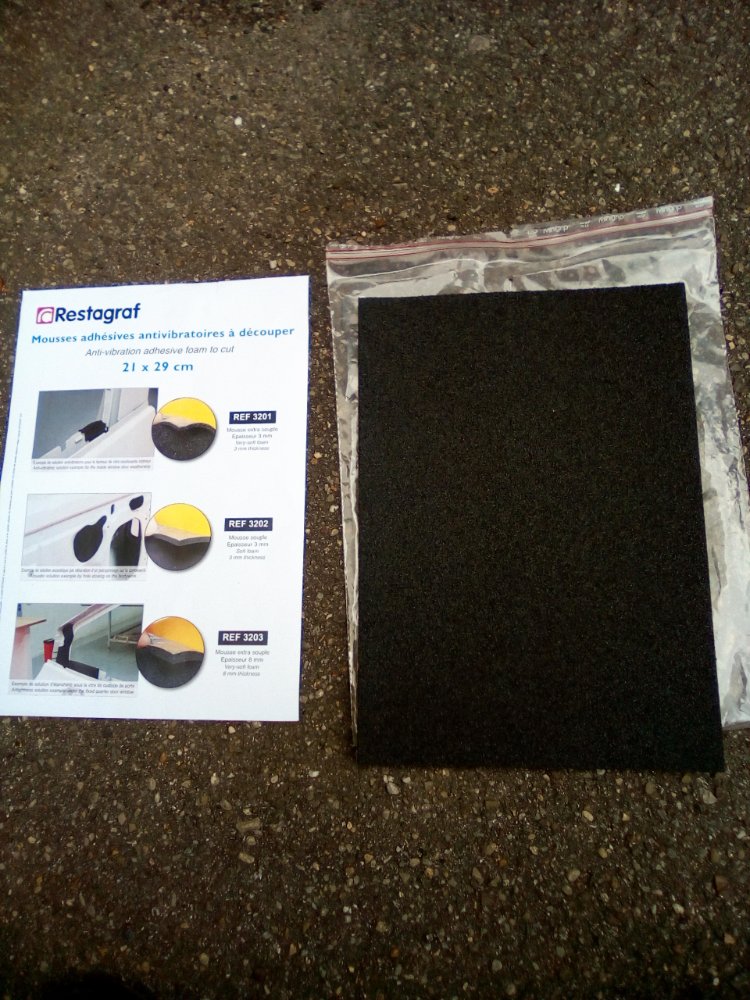

plaque neuve de dos (côté collant) dans son embalage et papier explicatif:
plaque vue de face sortie de l'emballage:
