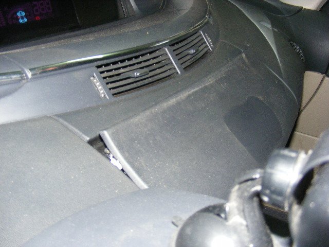

Voici une solution pas chère et facile à mettre en oeuvre pour peu qu'on accepte de modifier un peu l'aspect de la trappe.
Une barre d'aluminium trouvée dans mon fouillis (46 x 1 x 0,2 cm) et quelques vis de 2 cm qui vont prendre dans la partie en plastique dur. Pour les 2 vis centrales prévoir 2, 5 cm ou 3 cm car le support est plus éloigné. Percer la barre avec un forêt de 3 mm et fraiser avec un forêt de 6 mm afin que les vis ne dépassent pas de la barre.
Il suffit de visser avec une inclinaison des vis un peu vers l'avant pour attraper le support dur en plastique.
Si certains trouvent ça rococo, moi ça ma convient : je peux ouvrir la trappe et pas envie de dépenser plus pour une voiture de 13 ans :P
Il y a un peu l'esprit Custom mais j'ai renoncé aux franges :lol:
Le revêtement commence aussi à se soulever à droite à la base du montant de pare-brise, je vais certainement faire une réparation semblable.

Très bonne idée, simple, efficace, pas cher, ça devrait tenir dans le temps et c'est assez discret.
Merci aussi pour l'astuce de protéger la partie aérateurs avec une CB, sinon ça raye effectivement.

Je pense qu'il est préférable de sortir la longue pièce supérieure en commençant à la déclipser par un des côtés (celui où il y a le plus d'espace :P ).
Car si tu t'appuies sur les aérateurs en plastique dur, ils risquent de casser.
