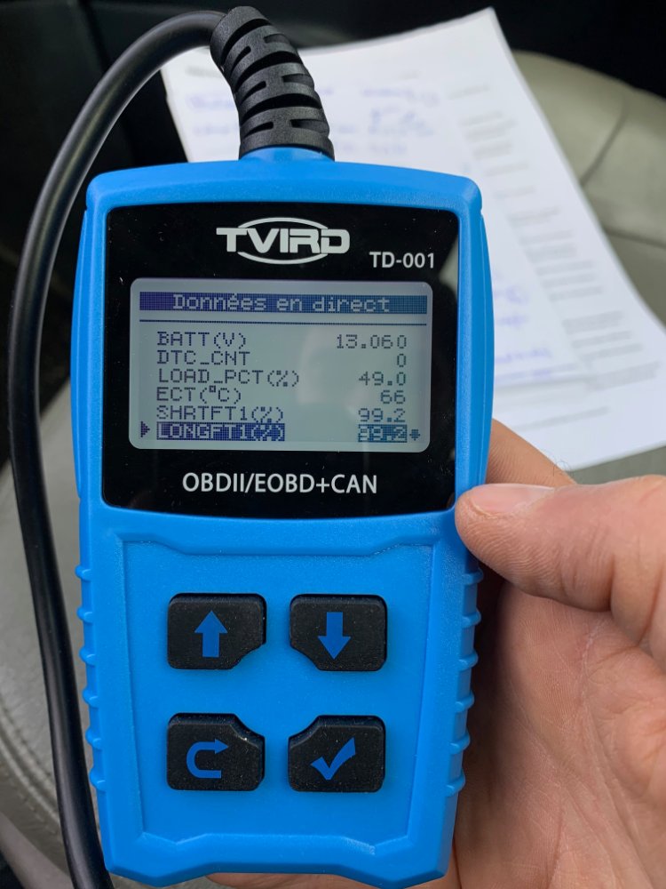

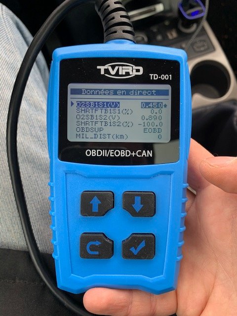

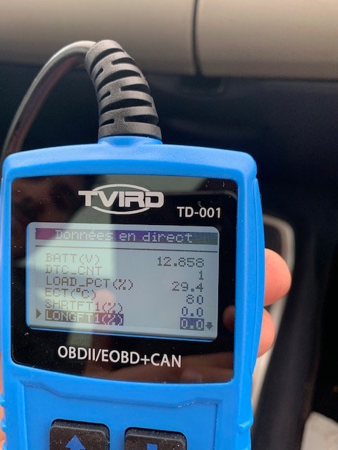

Je rentre chez moi et j’achète un outil de diag OBD II, évidemment sonde débranchée ça ne me renvoie pas d’info sur la sonde lambda ni sur les STFT et LTFT.
Pour tester, j’ai rebranché la sonde lambda, mais le moteur fait un bruit horrible et les gaz d’échappement sentent très mauvais (odeur de soufre notamment), j’ai coupé rapidement le moteur par peur de l’endommager et j’ai redébranché la sonde lambda.

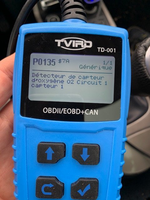

Une fois cette semaine le voyant moteur et le message : « test antipollution échoué » sont apparu. J’ai coupé le moteur et redémarré et ça n’ait pas réapparu pour l’instant.
Malgré cela l’outil OBD II ne me retourne aucun code erreur. Comment est-ce possible que ça ne renvoie pas un code erreur suite à l’allumage du voyant moteur ?

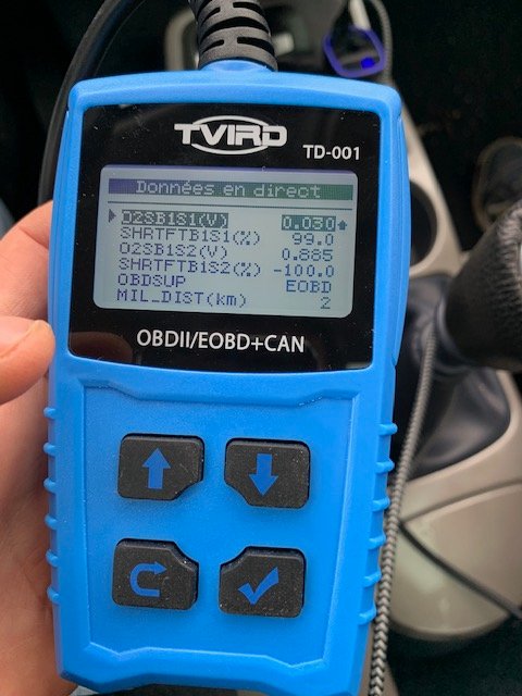

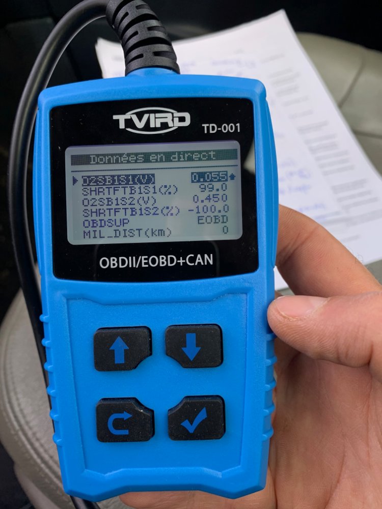

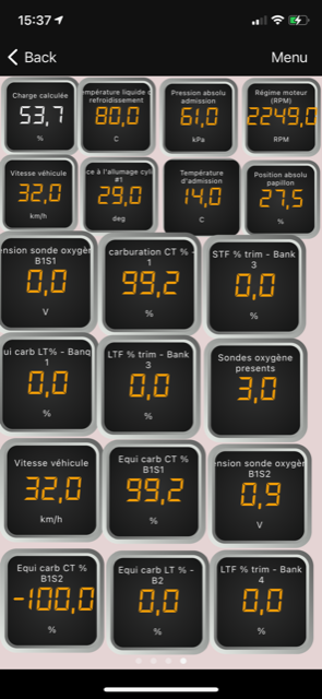

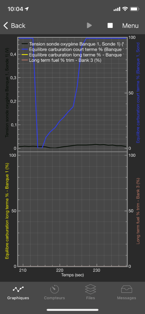

Quand tu dis que le signal fait n'importe quoi, tu peux nous faire une copie d'écran ? Quand ca ne tourne pas rond, c'est au ralenti ou aussi en roulant ?
Le STFT se comporte comment quand tu roules ?

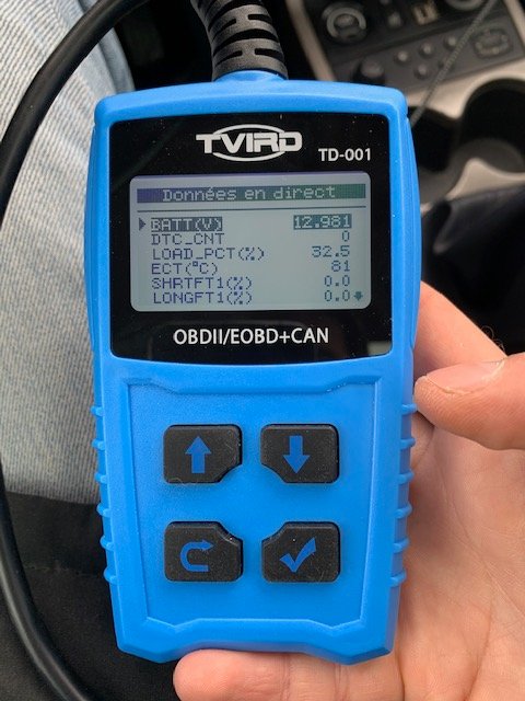

C'est le préparateur qui m'a dit que le signal faisait n'importe quoi mais a ce moment la, je ne savais meme pas ce qu'était le STFT et LTFT donc je n'ai pas penser à lui demander une copie d'écran.
Les quelques minutes où j'ai fait tourner le moteur avec la sonde branchée, le STFT s'est collé direct sur la borne haute, je n'ai pas réussi à avoir de valeur pour le LTFT, j'ai coupé le moteur rapidement par peur de l'endommager.
Le moteur ne tourne vraiment pas rond au ralenti, je n'ai pas oser rouler avec tellement le bruit est moche du coup je n'ai pas pu faire d'acquisition de données en roulant avec la sonde lambda branchée.

Pour le signal de la lambda, c'est normal que ca oscille en fonctionnement.

1) Pour le controle du circuit d'admission : si j'ai bien compris il part en bas à droite du compartiment moteur pour finir au fond au milieu. Je n'ai pas vu de fuite évidente. Je ne suis pas sur d'être capable de vérifier ce point avec certitude. J'ai commandé hier soir la RTA pour pouvoir identifier avec certitude tout le circuit d'admission. Je vérifierai dés que j'aurais recu la RTA et si j'ai toujours un doute j'irai le faire controler par un garage.
2) J'ai rebranché la sonde lambda. Pas de miracle, le moteur claque et les gaz d'échappements sentent l'oeuf pourri.
J'ai acheté 2 OBD II, un en wifi (Foseal vendu sur amazon) que j'utilise avec l'appli "OBD fusion" et un filaire "Tvird OBD2 Diagnostic OBDII"
J'ai d'abord fait le test avec l'OBD II wifi. J'ai roulé quelques kilomètres, je récupère bien la tension de la sonde lambda avant cata, le STFT mais je n'ai aucune donnée pour le LTFT. Pour le LTFT j'ai les "SAE PIDS" suivants de disponibles dans OBD Fusion : "Equilibre carburation long terme % - Banque 1" et "Long term fuel % trim - Bank 3" mais aucun de ces 2 paramètres ne renvoient de valeur, bizarre.
Je peux afficher les graphiques de 4 paramètres en meme temps avec le logiciel.
Je pensais que la fonction de log allait m'enregistrer toutes les valeurs dans le fichier csv mais non, dans le csv il y a un horodatage et la position GPS...heureusement que j'ai fait des screenshot en roulant.
La tension de la sonde lambda est presque à 0V, le STFT oscille entre sa borne haute et sa borne basse au début puis il reste collé à la borne haute. La tension de la sonde reste proche de 0V.
- Ensuite j'ai refait un test avec l'OBD II filaire, pareil j'ai bien la tension de la sonde (O2SB1S1(V)), le STFT (SHRTFTB1S1(%) mais je n'ai toujours pas le LTFT... j'ai des paramètres SHRTFT1(%) et LONGFT1(%) mais je ne suis pas sur que les valeurs relevées soient valides.
Pareil, O2SB1S1(V)) reste proche de 0V et SHRTFTB1S1(%) reste collé proche de 100%
SHRTFT1(%) et LONGFT1(%) sont à 99,2% et les valeurs n'ont pas bougées pendant le test de roulage.
Je ne sais pas si cela à une importance mais la valeur de O2SB1S2(V) est à 0,89V à la fin du test de roulage et le SHRTFTB1S2(%) à -100%. Cela doit correspondre à la sonde lambba apres le cata j'imagine.
Que pensez-vous de ces données ? Sont-elles pertinentes et exploitables ?
Comment est-ce possible que je ne récupère par de données pour le LTFT ?
J'essaie de mettre des screenshots dans un post juste apres
Bon dimanche et merci pour votre aide

Rebonjour,
Je suis allé refaire des tests cet après-midi.
J’ai commencé par faire 12 km sonde débranchée pour que le moteur soit chaud.
J’en ai profité pour faire le plein d’E85, ce qui m’a confirmé que la consommation est vraiment anormalement élevée : 17L/100 km (368 km pour 62,75L de consommé !!!)
Voici les valeurs relevées sonde débranchée au bout des 12km :
* Avec OBD Fusion :
* Tension sonde B1S1 : 0,45V —> normal c’est la valeur par défaut quand lambda=1, vu que la sonde est débranchée
* STFT B1S1 : 0 —> normal la sonde est débranchée
* Tension sonde B1S2 : 0,9V
* STFT B1S2 : -100%
* Avec OBD II TVIRD :
* SHRTFT1(%) : 0%
* LONGFT1(%) : 0%
* O2SB1S1(V) : 0,45V
* SHRTFTB1S1(%) : 0%
* O2SB1S2(V) : 0,89V
* SHRTFTB1S1(%) : -100%
Ensuite j’ai rebranchée la sonde. Direct j’ai eu le voyant moteur qui s’est allumé et le message « Défaillance anti-pollution » qui s’est allumé
Le moteur fait un bruit horrible, n’a pas de pêche et les gaz d’échappements sentent toujours aussi mauvais
J’ai fait 4 km en accélérant le moins possible et je me suis arrêté, j’ai trop peur de tout casser.
Voici le code erreur qui est apparu sur l’OBD II :
Voici les valeurs relevées sonde branchée :
* Avec OBD Fusion :
* Tension sonde B1S1 : 0,1V
* STFT B1S1 : 99%
* STFT B1S2 : -100%
* SHRTFT1(%) : 99,2%
* LONGFT1(%) : 99,2%
* O2SB1S1(V) : 0,03V
* SHRTFTB1S1(%) : 99%
* SHRTFTB1S1(%) : -100% Le code erreur : J’ai refait 8km sonde débranchée. Le voyant moteur est resté allumé.
Voici les valeurs relevée sonde à nouveau débranchée :
* SHRTFT1(%) : 0%
* LONGFT1(%) : 0%
* O2SB1S1(V) : 0,45V (Non exploitable)
* SHRTFTB1S1(%) : 0% (Non exploitable)
* SHRTFTB1S1(%) : -100% Et voici les codes erreurs relevés par l’OBD II :
(je peux plus insérer d'image)
- P0135 $7A : Détecteur de capteur d'oxygène 02 circuit 1 capteur 1
- P0130 $7A : 02 Sensor circuit Bank 1 Capteur 1
Je précise que j’ai fait maintenant 2500 km avec ce véhicule depuis que je l’ai. Je n’avais pas eu de voyant moteur d’allumé avant, mais la surconsommation a toujours été présente, que ce soit au SP98 avant reprogrammation ou à l’E85 depuis la reprogrammation.
Quand je roule sonde débranchée, si je fais abstraction de la consommation bien trop élevée, aucun probleme apparent hormis au démarrage où le moteur cale si je ne mets pas un coup d’accélération, en roulant le moteur semble tourner bien, pas de trou à l’accélération. J’ai bien conscience que je ne peux pas continuer de rouler avec la sonde lambda débranchée par que je roule trop riche et que ça peut aussi causer des problèmes au moteur.
Est ce que toute ces informations peuvent permettre d’avoir une piste pour savoir d’où vient le problème ?

Ah oui, ca enrichit à mort quand la lambda est branchée, et le signal de la lambda ne semble pas bouger beaucoup. Donc pour moi il y a un soucis de remonter d'info de la lambda.
C'est normal que débranché tu sois riche, car la carto par défaut doit éviter de tourner pauvre pour ne pas abimer le moteur
Donc je ferai les choses suivantes :
- Vérifier que la sonde montée est bien la bonne
- Si oui, alors vérifier le cablage entre la sonde et le calculo
Quand tu branches la sonde est ce que ca a tendance à fumer noir à l'échappement ? Ca confirmerait que tu es bien trop riche et que la lambda/calculo ne le voit.

pour fumer noire à l'essence, il faut avoir un très très très gros enrichissement... c'est quand même très très très rare.
personnellement, je travaillerai de cette manière:
- mettre la carto essence et de l'essence dans le reservoir
- résoudre le pb en analysant les paramètres avec un vrai diag adapté (canclip).
le tour des pbs sur un moteur essence est rapidement fait:
- mesure des compressions
- controle du circuit admission (étanchéité)
- controle de l'allumage (bougies + bobines)
-controle des injecteurs
- controle des sondes importantes dans l'enrichissement: t° eau, lambda amont, pression collecteur. je ne sais pas s'il y a un débimètre sur ce moteur, s'il y en a un, alors le controler aussi.
la lambda se controle à l'oscilloscope.
avec canclip, il faut voir si les valeurs lu sont celles attendues:
- valeur de ralenti
- valeur de t° air, eau
- pression collecteur
- pression atmo

Désolé pour le délai de réponse, j’ai eu un boulot monstre cette semaine et j’avoue que la découverte des posts de totogest, le précédent propriétaire m’a un peu déprimé…. Malgré ses compétences et tout ce qu’il a fait comme réparation sur cette voiture, j’ai bien l’impression que c’est malgré tout toujours une belle merguez cette voiture….. cf post : Espace IV 2.0T tourne trop riche : viewtopic.php?t=37792
D’ailleurs, maintenant que j’ai trouvé cette page, je devrais peut etre continuer directement sur son post puisque ce n’est que la suite du même problème et que le changement de sonde de température et de calorstat n’ont rien réglé au problème de richesse finalement….
J’ai repris tout ce que vous m’aviez conseillé :
- Référence sonde lambda amont : c’est bien une Quinton Hazzel. Elle date de moins d’un an mais bon vu que c’est pas une super marque, dans le doute j’ai commandé une bosch que j’espère recevoir demain
- Prise d’air à l’admission : totogest le précédent propriétaire avait déja vérifié, j’ai reçu la RTA hier et j’ai aussi tout recontrolé, pas de soucis de ce coté la.
- Vérifier le cablage entre la sonde et le calculo : quand on regarde dans le détail c’est bourré de scotch maison…. je vais prendre le temps de tout vérifier dés que je peux mais j’ai bien peur que ce soit un problème de cablage pas simple à régler
- Conseils de grostoto : ça dépasse mes compétences, mais j’ai tout bien noté et si le remplacement de la sonde lambda n’arrange rien, je vais essayer de trouver un garagiste compétent dans ce domaine et lui parler de tout cela.

Sonde lambda amont QH remplacée par une bosch. Je l’ai branchée.
La voiture a démarré au quart de tour direct, ce qui n’était pas le cas avant. Le ralenti est stable tout de suite.
Le moteur ne cogne plus comme avec la QH.
Rapidement les stft et ltft se sont calé à -100%, plutôt bon signe. Je n’ai pu faire que 10 km.
Je pense qu’il faut que je roule plus pour que l’apprentissage se refasse tranquillement et si tout va bien la lambda reviendra à 0,5v.
Je vous tiens au courant dans la semaine.
