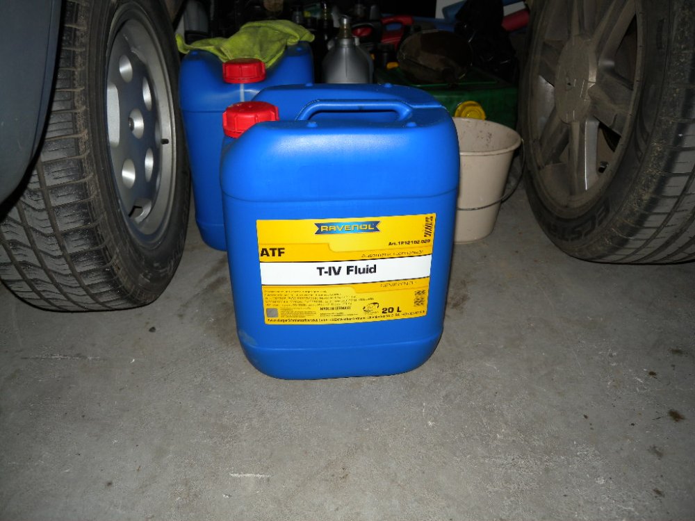

Plus ça va, plus je me dis que je vais la faire moi-même cette vidange. Ce qui me permettra pour le même prix d'avoir le loisir de faire 3 ou 4 vidanges rapprochées
J'ai pu regarder sur ma jauge, le type d'huile spécifié est T-IV. En parcourant ce forum et d'autres, j'ai pu lire parfois que Dexron III et ATF IV c'était pareil mais moins cher pour la Dexron. Et aussi que la Dexron était compatible jusqu'a la Dexron VI. Mais ça me parait étrange ça.
De ce que j'ai compris, le fabriquant de la boite préconise une huile qui répond aux normes ATF T-IV et JWS3309 ; mais je n'arrive jamais à vérifier ces infos dans les fiches produits ...
Sans avoir pu le vérifier, j'ai lu quelques fois que les marques Ravenol et Mannol avaient des produits qui sont en accord avec ça.
J'avoue que c'est un peu flou pour moi et je m'autorise pas à me planter sur ce genre de spécificités, certains se sentirait de m'expliquer un peu les différences et les incompatibilités de ces huiles svp ?
Grand Espace IV 2.0T 170 cv BVA - 2010 - Achat 120 000Km 2019 - 153 000Km cette année
- Messages : 2032
- Localisation : sud essonne
Re: Quel est mon modèle de BVA et à qui la confier ?
Il faut de la dexron 3 et non pas miscible jusqu'à dexron 6. il y a dans le lot une qui est siliconée de mémoire.
donc de la D3 et c'est tout. c'est tout sauf une huile "speciale" ....
si tu n'as jamais fait de vidange de bva, je te deconseillerai de te lancer tout seul la dedans. deja rien que l'accessibilité de la jauge ....
il faut connaitre quelques "trucs" pour ne pas se faire avoir cad trop ou trop peu d'huile dans la boite.
la methode de remplir autant que ce que l'on a enlevé n'est pas bonne ni fiable à 100%.

Bonjour ,
pour la SU1 de mon Avantime je met cette huile :
Yves
Yves
