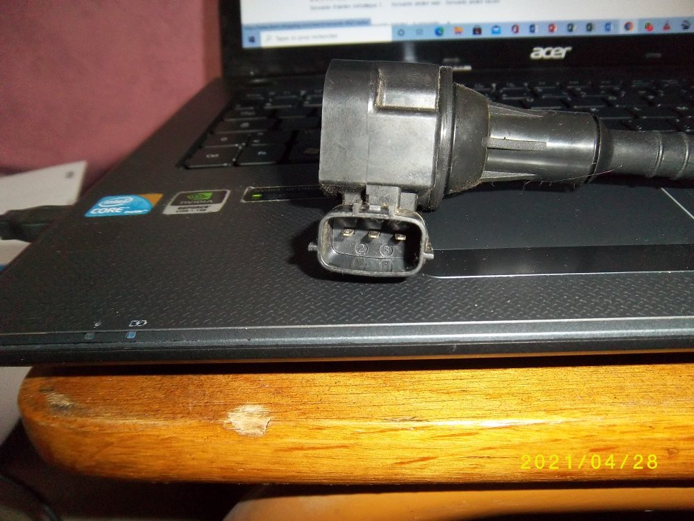

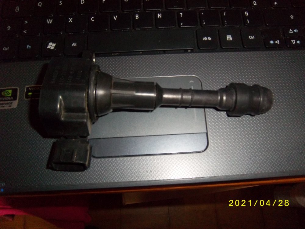

J'ai les anciennes bobines du "4", et l'une d'entre elles était défectueuse.
Dans le doute, j'avais changé les 6 pour être tranquille.
A présent, comme j'ai du temps, j'aimerais arriver à trouver la bobine défectueuse par moi-même.
Comment s'y prend-on, et avec quel matériel ?
Merci par avance ! :)

Quelles sont les valeurs, à l'ohmètre ?
Et surtout, comment fait-on ?
Messages : 8665
Re: Comment contrôler des bobines d'allumage ?
en général, le primaire très faible (0,x ohm), le secondaire fort.
il faut identifier le primaire (2 pins sur les 3 dans le connecteurs), le secondaire étant la 3 pin et le coté relier à la bougie
si une des valeurs est hors norme (circuit ouvert en général), alors c'est hs.
tout ça c'est de la théorie... car en pratique n'est pas fiable, sauf si la bobine est totalement hs.
après tu as le vieillissement du bobinage, qui ne sera pas mesurable avec les outils courants, et vu qu'on ne connait pas les valeurs d'origines... (il faudrait mesurer l'inductance..).
