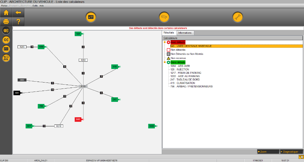

- Concernant le défaut DF053 , il apparait en présent ( rouge au clip ) et impossible à effacer.
Je ne vois pas du tout à quoi ça peut correspondre .
Je poste les capture d'écran du CLIP sur ce défaut ( DF053 ) car mes connaissances sont insuffisantes pour voir ce qui déconne autant pour l'un que pour l'autre
