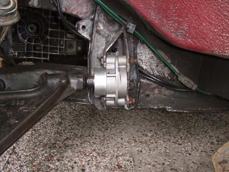

concernant le coté amortisseurs , le CT de 2 ans signalait attaches amortos arriere
et des silent blocs
voir photo

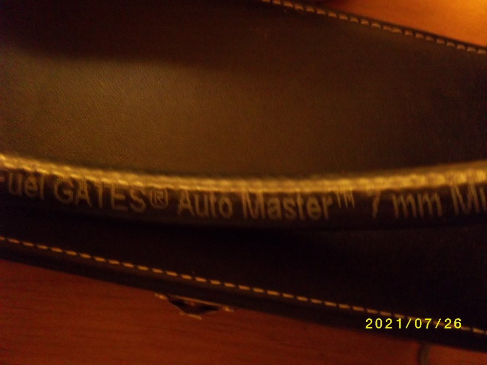

ah oui ,aussi ,qui peut me dire la caracteristique de la durite essence qui va de la pompe à.... essence jusqu'au filtre , et sa longueur !!?
car j'ai encore fuité

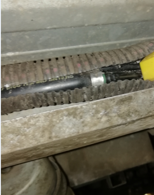

Bonsoir ,
j'ai "glissé" un œil , dessous et trifouiller dans la gaine noire traversante
il y a en fait un morceau de durite souple d'environ 15 cm depuis le filtre , ensuite ça passe en tuyau rigide
voici la photo (la durite s'arrête au collier ,ensuite vers la droite c'est du rigide )

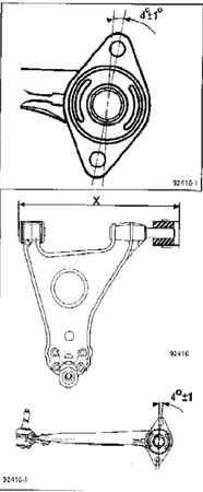

donc ,j'ai bien demandé qu'il me montre de quoi il s'agissait cette histoire de silentblocs usés
ce sont ceux sur les triangles avant (image prise sur le net )
quel site vous recommandez pour mes achats ?
est ce qu'il faut une presse ou pas ? y'aurait un tuto sur le forum qui m'aurait échappé ?!!,
j'ai lu de tout et de rien là-dessus , un forum R25 , qui parle aussi d'un angle de 4 degré à respecter
pour les attaches amorto arrière ,ben le mieux c'est mettre du neufs
;quels genre d'amorto ,du TWR ,monroe ? je vois avec plaisir que ce n'est pas trop cher
Oui, il faut une presse car pour les remettre, il faut "appuyer" fort.
Les 4°+-1° (c'est la même chose pour l'Espace, cf doc RTA ou autre) sont là pour que, lorsque la voiture est à l'arrêt et comme le bras est environ incliné de 4°, le caoutchouc du silent bloc ne soit pas sollicité. S'il n'y avait pas cet angle, le caoutchouc serait toujours "vrillé" et sa durée de vie serait réduite.
