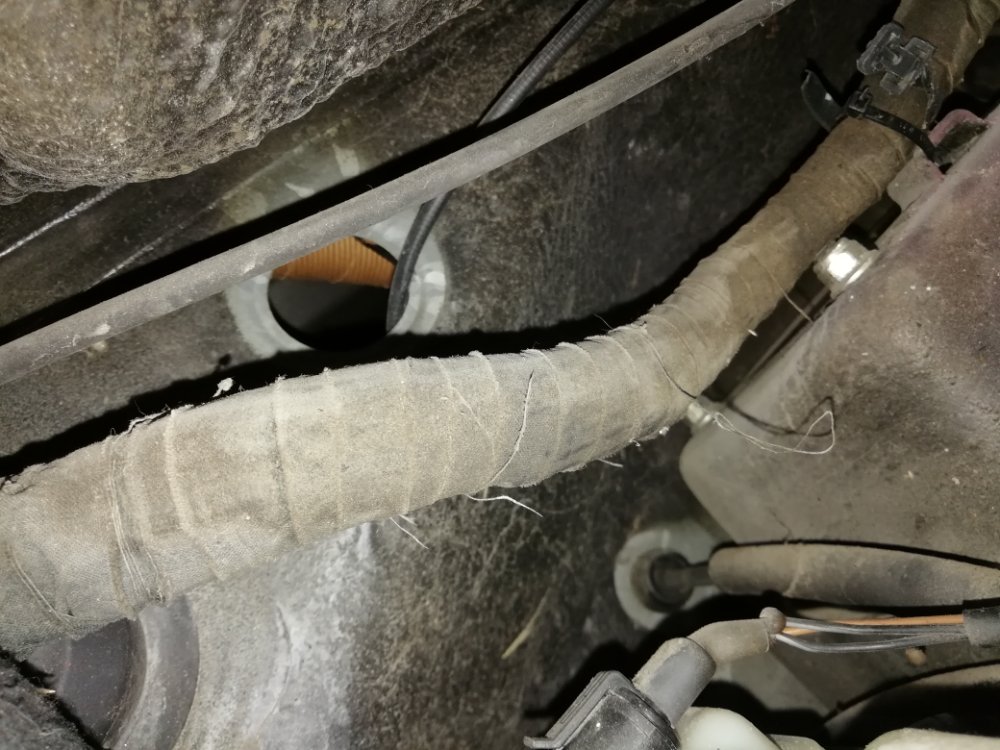

Je me décide enfin à changer ce fichu câble d ouverture capot, car la manette s est brisé, y a quelques années
J ai le système complet depuis des lustres qui dormait dans le garage.

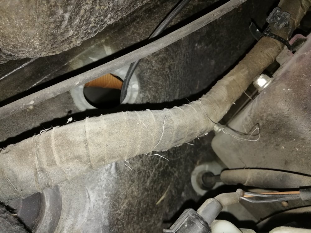

Mais je m'interroge sur son cheminement, en effet à la traversée vers l habitacle je vois cela :.
?? Il manque rien ?? Genre un bouchon avec passage pour le câble et sa gaine ??
En tout cas c est déjà bien tendu
Merci de vos réponses

Re: Cable ouverture capot moteur
Bonjour a tous,
Oui ,manque un bouchon...on doit bien entendre le moteur !
a+
a+
Oui , c'est ce que je me suis dit , je le trouvais plus bruyant qu'avant
comme j'ai pas de "bouchon ,j'ai collé un bout de mousse par là

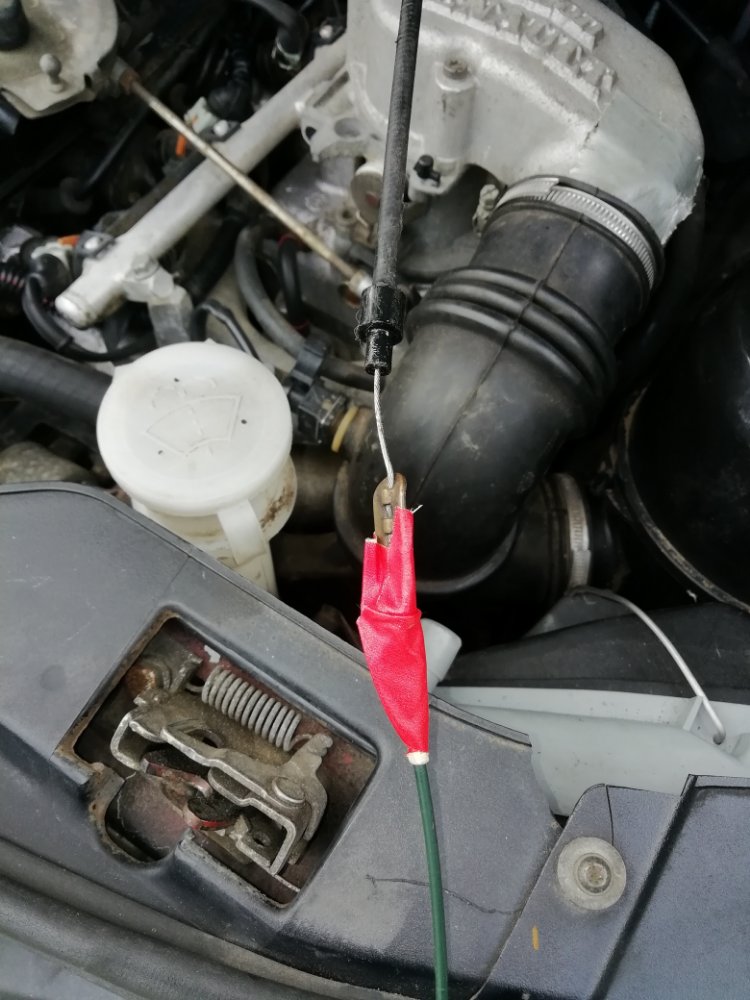

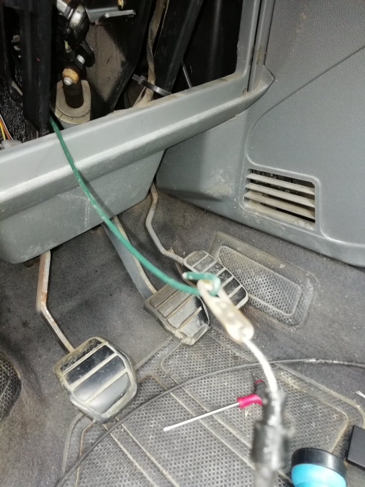

Bon sinon , Voilà ,il est changé
je n'ai pas mis longtemps finalement , j'ai passé un fil de fer assez rigide ,j'y ai accroché le remplaçant

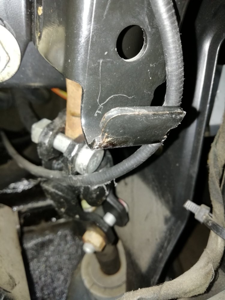

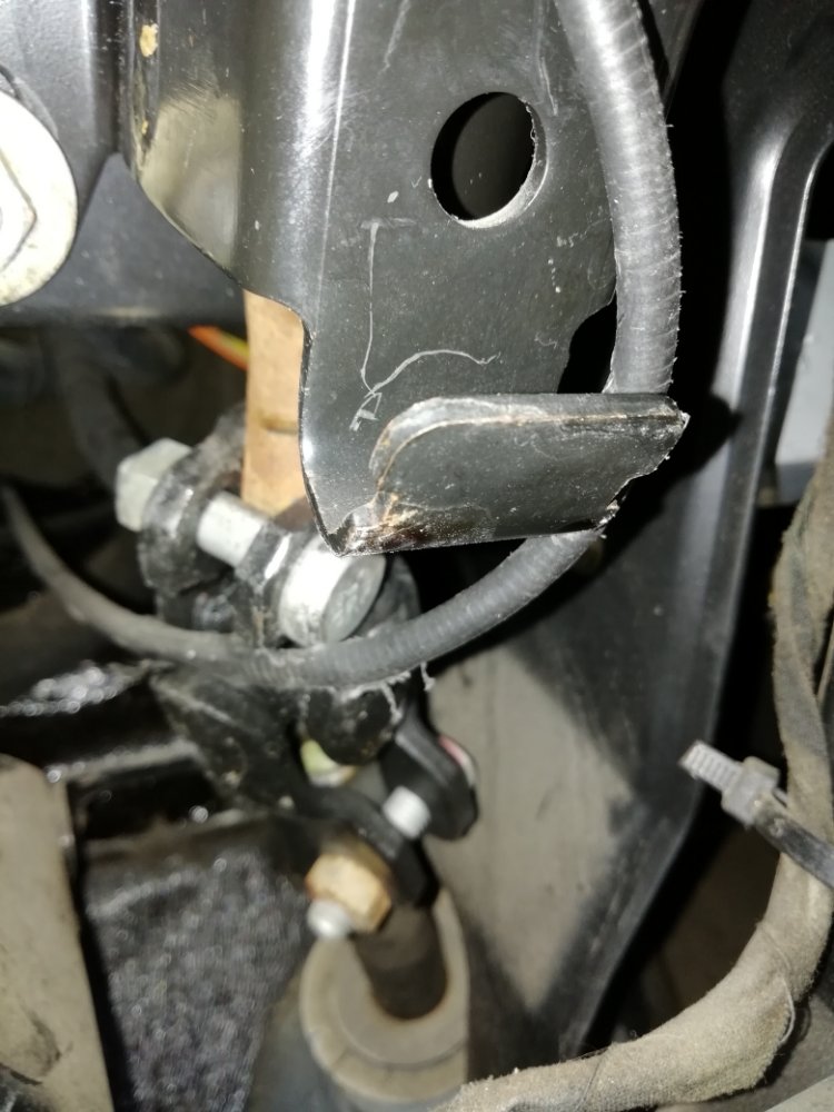

mais avant ,j'ai vu une surprise ,de quoi mourir 100 fois
look
je ne sais dire , si ce n'est pas moi qui l'avait coincé lors de mes travaux pour virer l'alarme , en tout cas ,c'est pas très rassurant
bon maintenant ,ça s'ouvre tout seul sans forcer , plus besoin de ma pince universelle pour tirer sur le cable depuis le poste de pilotage
look

Salut .marcokl a écrit : 07 août 2021, 19:37
look
IMG_20210807_164937_resized_20210807_071236619.jpgIMG_20210807_165006_resized_20210807_071239002.jpg
Mince pourquoi ça ne braque plus
J'ai fait aussi dans le genre : remplacement du radiateur sur ma Quatrelle F4 , mince faut que la déplace , mais oublié que les fils électriques touchaient le ventilateur .
Pourquoi la courroie elle gueule , t'aurais vu le carnage : ça m'avait tiré tous les fils de derrière le tableau de bord et le faisceau moteur

Comme d'autres, ma poignée d'ouverture de capot moteur a cassé. Mais le câble est encore intact. Je peux donc ouvrir à la pince sans problème. Un copain m'a récupéré l'ensemble poignée + câble sur un autre espace donc je vais me lancer dans le changement.
Je vois que Marcokl a utilisé la technique du tire-câble. Est-ce que quelqu'un peut m'en dire plus sur la technique utilisée pour que ça suive exactement le même chemin ? On décroche sous le capot, on y attache un fil costaud type fil électrique, on tire depuis l'intérieur et on fait la même chose dans le sens inverse ? C'est sensiblement tout ? Ou est-ce qu'il y a des petits défis à connaître sur le chemin du câble ?

Salut Guillaume , oui ,pas plus a faire ,ça se fait en 5 mnGuillaumEspace a écrit : 10 févr. 2023, 07:28 Est-ce que quelqu'un peut m'en dire plus sur la technique utilisée pour que ça suive exactement le même chemin ? On décroche sous le capot, on y attache un fil costaud type fil électrique, on tire depuis l'intérieur et on fait la même chose dans le sens inverse ? C'est sensiblement tout ?
