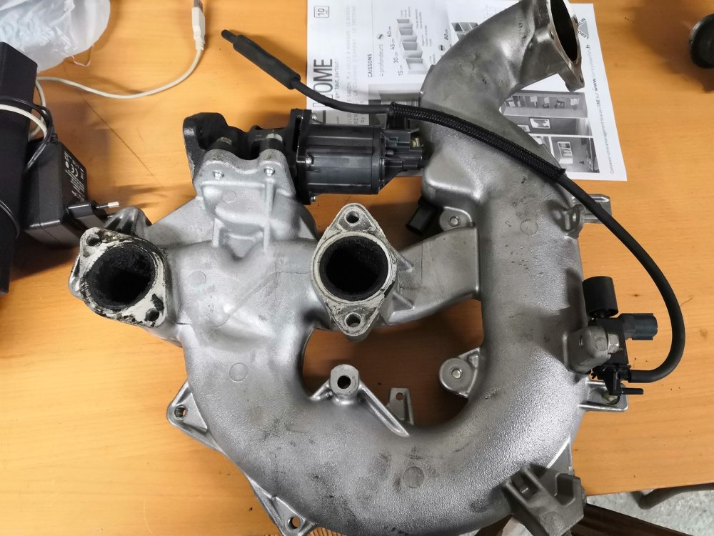

Hello,
Comme promis voici les première photos:
Un petit coup de nettoyage fera le plus grand bien.
Sinon, c'est une grosse galère pour démonter le refroidisseur EGR avec sa durite en dessous. :( Si vous avez une astuce, je suis preneur.
D'autres photos viendront.
