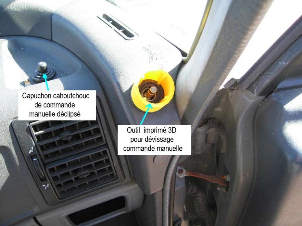

Outil de dévissage commande manuelle Imp3D
Outil Imp3D

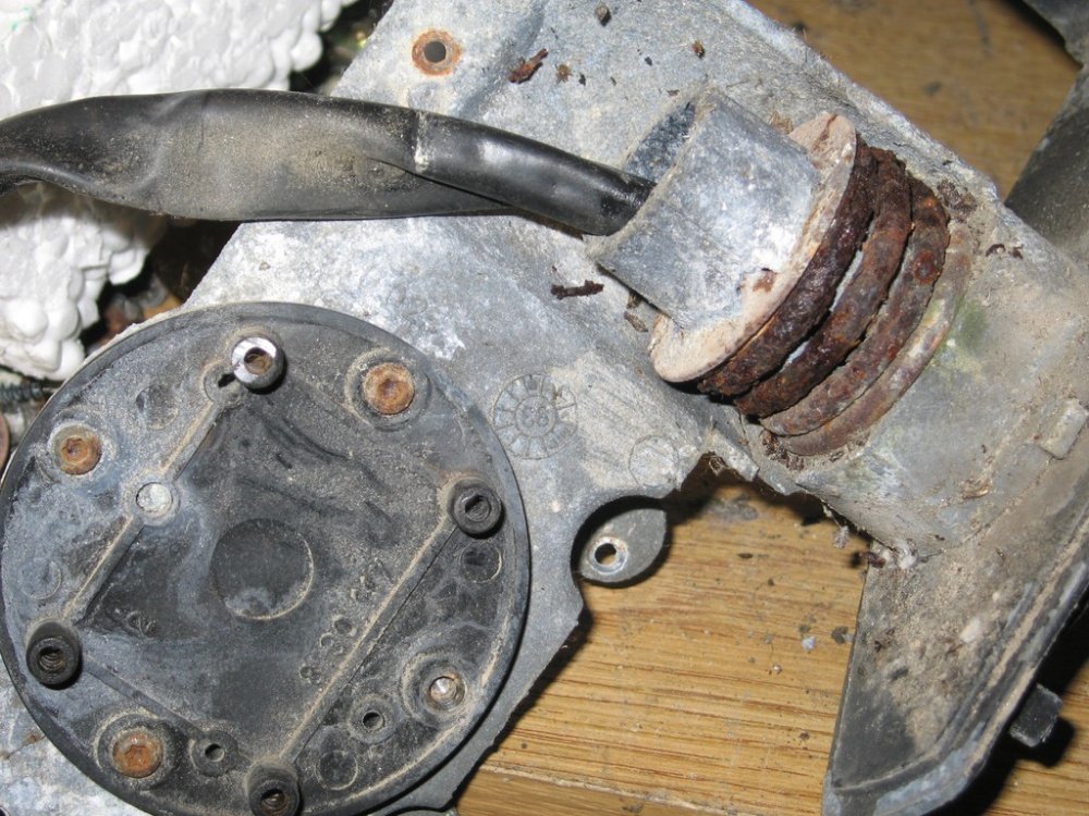

Les supports de mes rétroviseurs étant corrodés et les ressorts rouillés ne pivotaient plus. Le support droit était en bon état, le gauche proche de la rupture complète. Je l'ai remplacé par un moins abîmé et renforcé préventivement.
Support gauche
Support gauche
Support gauche.

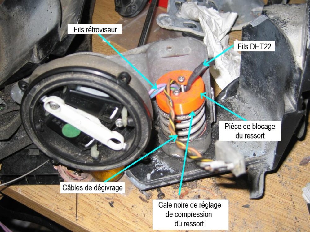

Les rondelles de fixation des ressorts ont cassé au démontage. J'ai donc opté pour un système réglable à l'aide de pièces imprimées en 3D avec des cales pour comprimer plus ou moins le ressort et permettre au rétroviseur de se rabattre en cas de choc sans que le support ne casse.
Rétroviseur gauche
Rétroviseur gauche
Rétroviseur gauche de face
Rétroviseur gauche de dos
Rétroviseur Gauche
J' en ai profité pour installer un DHT22 (Sonde Température et Hygrométrie) en attente avec le câblage jusqu' au combiné d'instrumentation.
Les supports ont été graissés à la graisse "Belleville" (graisse graphitée). Comme les ressorts sont bien moins tendus, les rétroviseurs pivotent facilement, j' espère qu'ils ne pivoteront pas à "grande vitesse" sinon, je suis bon pour un redémontage avec ajout de cales pour durcir le ressort.

Pièces de fixation du ressort en impression 3D avec du PETG qui tient à 80°C contre 60°C pour le PLA.
Pièces de fixation du ressort imprimées en 3D

Bon après deux mois de service - mais sans parcours autoroutier à 130 Km/h - , les rétroviseurs avec leurs ressorts détendus n'ont pas bougé, donc comme c'était précisé par jlb aucun souci.
Cordialement.
Astronaute.
Re: [Tuto][Méthode 2][Astronaute] Rajouter les rétroviseurs électriques sur son espace II
Posté : 06 sept. 2023, 14:30
par Astronaute
Salut à toutes et tous,
Pas de soucis depuis décembre 2021, soit presque deux ans...
Astronaute a écrit : 18 déc. 2021, 17:47 Salut à toutes et tous,
Et par avance, joyeux noël et bonne année.
@jlb
Merci de me rassurer, mais si jamais j' avais quelques soucis, je le signalerai.
Cordialement.
Astronaute.
Et hier le 5 septembre 2023, j'ai approché à 5km/h une haie d'un peu trop près, résultat, un bruit genre CLONG! . J'ai cru à un truc qui tombait dans le coffre, mais un kilomètre plus loin, en tournant à droite, je regarde le rétroviseur droit... complètement rabattu.
Je me gare et remet le rétroviseur en position normale d'un seul doigt. Impeccable! Le réglage n'a pas bougé.
Avant la modification et avec les ressorts rouillés, j'aurais cassé le support.
Donc ça marche très bien. Il faut entretenir ses rétroviseurs, diminuer la tension des ressorts et lubrifier correctement.
