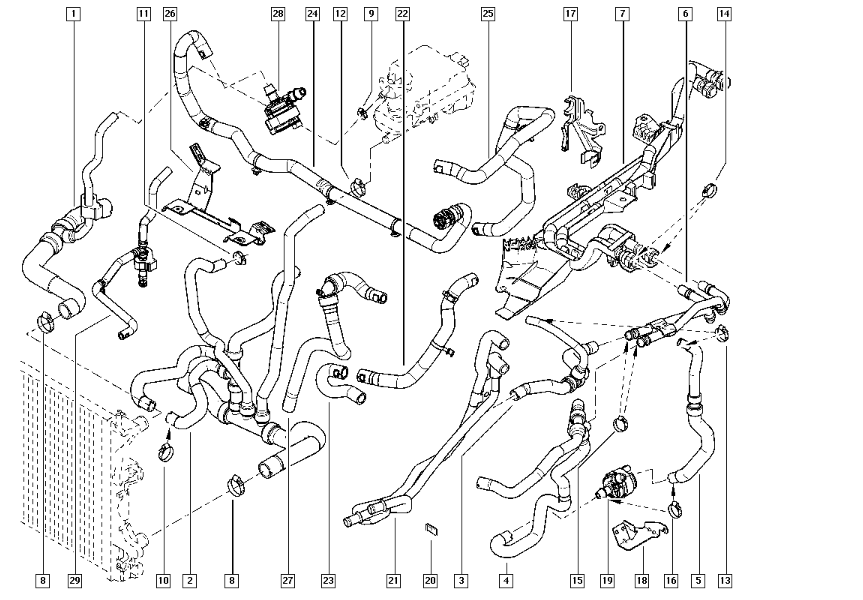

fuite trouvée
pièce numéro 5 coupée en deux au niveau de l'espèce d'emboitement (ref 82 00 520 042)
j'ai appelé chez le vendeur (TPA), pièce dispo pour mercredi, donc je vais aller la commander, en regardant sur le net, introuvable sur les sites

je suis passé chez TPA commander ma pièce, bein je ne suis pas sûr de l'avoir.
le vendeur m'a expliqué qu'il y a 3 codes couleurs, le vert, pièce dispo, le rouge, pièce plus fabriquée et le bleu (la mienne), elle est commandable mais ils ne savent pas encore si renault la fabrique encore.
je sens que ça va se finir avec un tube de cuivre de 18, une réduction 18/14 et un tube de cuivre de 14, le tout soudé à l'argent, ça ne devrait pas bouger.
et je supprime la partie cassée sur ma durite et je manchonne avec le bricolage.
par contre, petite question, à votre avis, risque ou pas de réaction avec le cuivre ? je ne pense pas perso, mais il vaut mieux plusieurs avis.

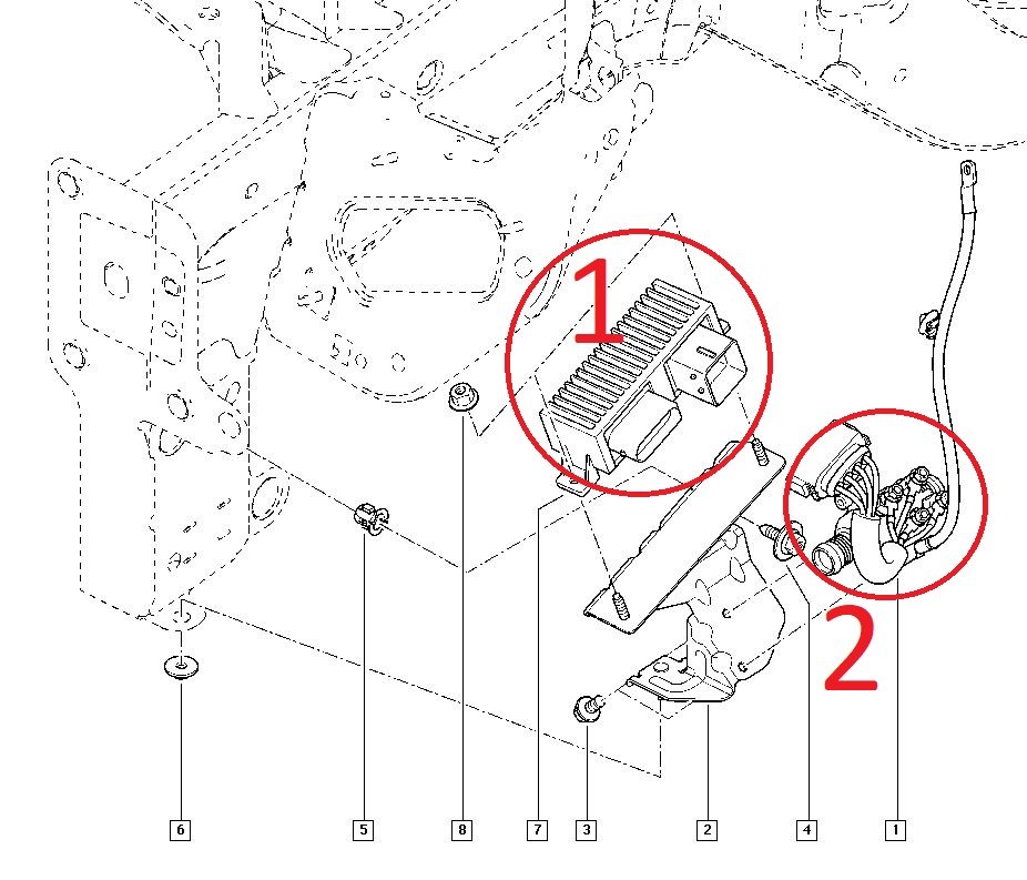

petite question, si il y a des thermoplongeurs, ils sont où?
j'ai regardé sur dialogys, pas trouvé.
et j'ai fait une recherche sur le net pour savoir ce que c'est, il n'y avait pas ça sur mes anciens monospace, mais un webasto, une petite chaudière qui permettait la montée en t°du moteur (se déclenchait en dessous d'une certaine t°)
de mémoire, sur le 150, tu dois les voir en bas derrière le radiateur moteur. 4 connecteurs comme sur les bougies de préchauffage il me semble.
trouvé sur le net, thermoplongeurs encadré 2. ne correspond pas à un espace 4

bon, pièce changée mais suinte encore un peu, il va falloir resserrer un peu le collier en haut (remis un serflex inox au lieu du collier à pincer).
