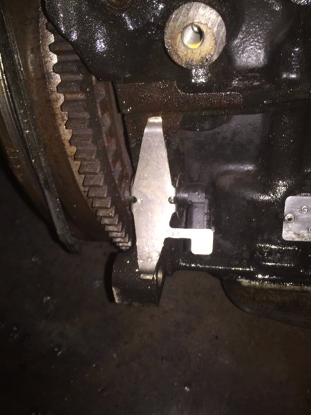

Je ne trouve pas cette sacrée pièce... si quelqu'un a une photo?

Je n'arrive pas à charger le lien, mais tu as au moins une photo ci-dessous.
Sur l'arrière du moteur.
Sinon tu vas sur google tu mets "G9T capteur PMH" et tu auras plein d'images de sa position.
