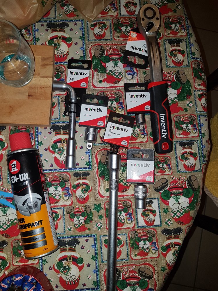

J'ai essayé de démonter et c'est un échec avec mes moyens ici (boite 1/4 et cric bouteille de merde).
J'ai retiré le par boue. Et j'ai acces a un couvercle blanc
2 vis ok mais il y a un écrou sur un goujon qui ne vient pas.
Il faudra que je retire les deux vis d'un support qui empiète sur le couvercle blanc.
Ma mission d'aujourd'hui : trouver une boite 3/8 ou 1/2 et un degripant.
Il y a un Intermarché a qqes km à vélo

Bon j'ai pas trouvé de boite. Mais j'ai un cliquet de 1/2, une rallonge, des adaptateurs et une douille de 13 ainsi qu'une cle a pipe de 13. J'ai aussi acheté du dégripant que j'ai répandu sur les 3 vis avant de rentrer dans mon appart. J'ai aussi trouvé un garage Renault qui pourras me resserer la vis et me fournir de l'huile de boite si besoin. Par contre huile en vrac, je ne suis pas sur de la référence de l'huile. Mais ils doivent savoir ce qu'ils font.
Y a plus qu'à prier pour que les dégâts ne soient pas grave. En plus ils prévoient de la pluie pour jeudi. C'est tendu.
Je voulais mettre des photos depuis le debut mais j'avais pas trouvé l'onglet caché ;-)
l'ecrou sur le goujon qui vient pas
les vis qui viennent pas avec ma petite clé 1/4
vue d'ensemble avant démontage
