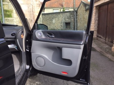

Au niveau de la bouche d'aération de la vitre il y a un petit cache qui se démonte simplement et tirant. Dessous trois vis torx, mais je n'ai pas démonté plus loin de je ne sais pas pour le reste.
On voit le cache de l'aération dans cette photo
