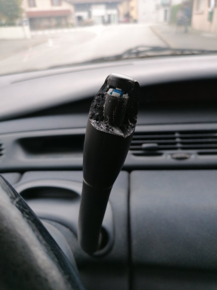

Je te souhaite de tout cœur de le sauver.
Mais si jamais tu le vends pour pièces détachées, je recherche un levier de vitesse au volant.
Le mien part complètement en morceau.
Merci d'avance

Voici l'état de mon levier de vitesse.....

Chtimi73
Quand je vois que le tien a 350000km, ça me fait regretter ce problème !
