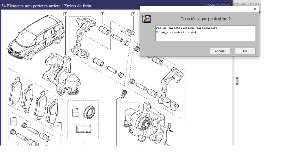

Un mécano avait abimé mes étrier arrière en changeant les disques. Il me les à remplacer en mettant des étriers d'occasion. Un ans plus tard les voila grippés. Je souhaite donc les changer par des neufs pour faire simple et efficace.
Première question: Sur Dialogys on me propose "Pas de caractéristique particulière" ou "échange standard". Ca signifie quoi?
Les prix est numéro OEM ne sont pas les memes (OEM 7711135695 - 199e vs 7701049108 - 269e pour le gauche)...

un echange standard n'est pas une piece neuve mais une pièce rénovée, donc moins cher (mais il faut laisser la vielle pièce, pour qu'à son tour elle soit refaire si elle n'est pas trop bouzillée).

Merci @grostoto pour cet éclaircissement
