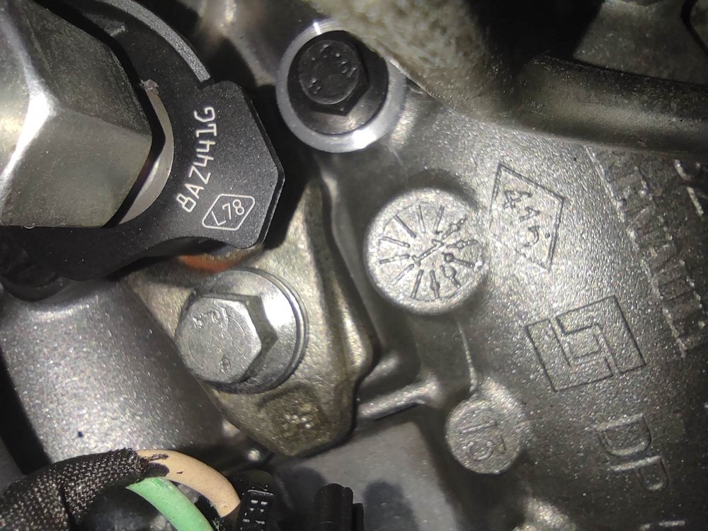

Et la grosse boulette j'ai effacé accidentellement les codes des quatre injecteurs!
Donc la seule solution que j'ai trouvé c'est de démonter le cache des injecteurs pour arriver à récupérer les codes qui figurent sur chacun d'entre eux.
En soi c'est pas très compliqué à faire mais il y pas mal de chose à démonter pour enfin accéder aux quatre injecteurs car le code injecteur qui se trouve sur le dessus de chacun d'entre eux.
Je les ai pris en photo en mode macro avec mon téléphone et en bidouillant toutes les fonctionnalités du clip j'ai réussi à les reprogrammer!
Chaque cylindre doit être reprogrammé avec son injecteur en partant du cylindre 1 , celui qui est le plus proche de la distribution.
La voiture fonctionne de nouveau très bien.....

sur mon 150, les codes se sont effacé lorsqu'il a fallu faire un changement de fap (10 régé ratées), en faisant le reset, ça a effacer les codes.
je me souviens qu'un autre membre a eu exactement le même soucis sur le sien, dans les mêmes conditions.
le gars (un mécano de chez renault) m'a renvoyé les codes en photo, n'ayant pas passé d'autres voitures à la clip, ils étaient encore en mémoire.
impossible de les réinjecter avec ma multimarque, alors qu'il y a la fonction, et quand il est passé, impossible également avec la clip, il a dû les réinjecter les 4 à la fois, il m'a dit que c'était la 1ere fois car d'habitude, il fait le 1, il injecte, le 2, il injecte, etc etc.
je précise que le soucis n'est arrivé que suite à l'arrêt du moteur, tant que je ne l'avais pas arrêter, il tournait normalement

gege08 a écrit : 17 juil. 2022, 22:32 sur mon 150, les codes se sont effacé lorsqu'il a fallu faire un changement de fap (10 régé ratées), en faisant le reset, ça a effacer les codes.
J'ai effectivement eu le cas, obligé d'injecter les quatre codes en même temps sinon ils étaient refusés.

Posté : 23 juil. 2022, 22:04
par Zigetzag
Merci pour ce partage d'expérience,moi je viens de changer la batterie et en passant à la clip : les codes injecteurs sont AAAAAA. J'ai pris comme toi en photo les codes sur les injecteurs pour les remettre. La clip me dit qu'ils sont erronés... Des idées sur la manip. Doit on les faire tous en même temps ou peut on les faire un par un ? Ou bien doit on prendre les codes qui sont sur les côtés des injecteurs ?

Les as tu saisis les quatre en même temps?
Fais attention les "5" ressemble à des "Z" à l'envers

Je les ai mis les 4 en même temps. Et je n'ai pas de 5 dans mes numéros. Je l'envoie chez un garagiste demain pour un diag sur les injecteurs et mon problème de défaut capteur pmh....
Re: betise avec le CLIP CAN
Posté : 26 juil. 2022, 08:01
par gege08
le mécano renault qui a fait la mienne, m'a dit que normalement ils se font un par un, c'était la 1ere fois qu'il devait injecter les 4 codes en même temsp
Posté : 26 juil. 2022, 09:10
par Bycker
Ok, très bien, et important aussi le cylindre 1 coté distribution pour ma part.
