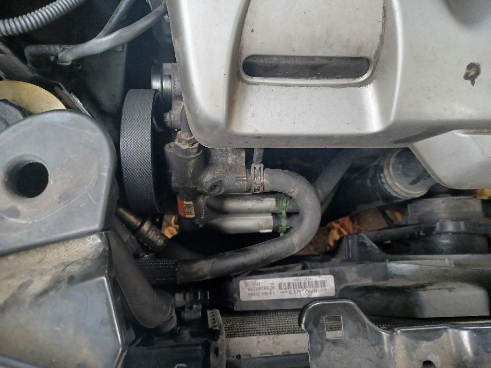

bon, il fallait bien qu'il y ait une panne, mais j'ai quand même beaucoup de chance
On allait au restaurant, donc rien de pressé, j'ai pu rentrer changer de voiture, et on rentre juste de vacances, 2500Km sans encombre...
une odeur de brûlé, puis le message panne charge batterie, et le pictogramme rouge batterie et stop, de la petite fumée sortait de l'alternateur, refroidi par eau, courroie bien en place, alternateur non bloqué.
Sur le retour du restau, je me suis arrêté au garage à Bezons, 195€ l'alternateur ES et 80€ de pose, ça ne vaut pas le coup que je me casse la tête... [edit : c'est le garage Univers automobile]
RdV lundi matin 8 heures... j'en profiterai pour leur demander ce qu'il faut faire pour le train avant qui claque.
Olivier espace 4 2.0T 2006 246000km

Publié : 25 juil. 2022, 12:54
par olivierd
Bon, c'est fait :
Pièce 195€
Main d’œuvre 80, j'ai donné 100, le gars a mis presque deux heures sans traîner, plus 10 pour lui,
10€ pour un bidon de LDR, et tout va bien, pas eu le temps de lui demander de regarder les craquements, le pont n’était de toutes façons pas dispo...
Et il va falloir réinitialiser au moins les vitres ... quoi d'autre?
Il m'aurait fallu au moins deux jours.
Olivier(246 095km)
