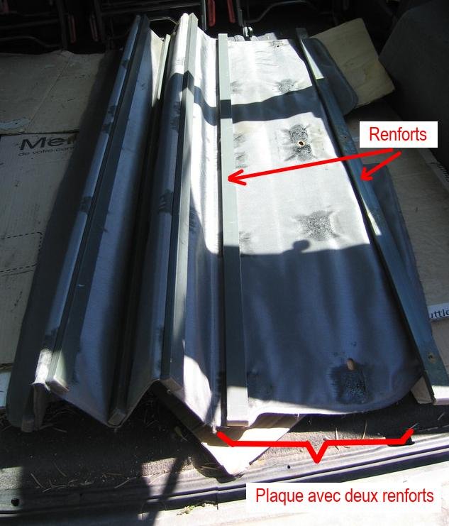

Bonjour à toutes et tous,
Le dernier renfort de mon cache bagage s'est détaché.
Le deuxième renfort est lui toujours bien fixé sur la plaque
Une photo:
Cache Bagage
Cache Bagage
Quelqu'un a-t-il fait une réparation ? et comment ?
Il semble que le panneau de particule mince qui sert de support interne soit endommagé au niveau des fixations du renfort.
Je suis preneur de toute suggestion.

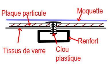

Je pense que c'est monté suivant ce shéma:
Schéma Cache Bagage
Schéma Cache Bagage
Le tissus de verre du dessous et la la moquette du dessus sont ensuite soudés en périphérie. (En HF probablement).
Et en plus il y a un genre de colle qui ne durcit pas dans le temps.

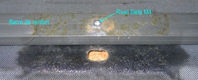

Bonsoir à toutes et tous,
Finalement, je n'ai pas retenu la proposition de bédouin,
J'ai décidé de remplacer les trois clous plastique d'origine par trois rondelles (plaques) et trois vis BTR M4x12.
Les vis seront vissées dans trois rivets filetés M4 en aluminium, qui font 6mm de diamètre extérieur (pile les perforations de barres de renfort).
Barre de renfort Rivet posé

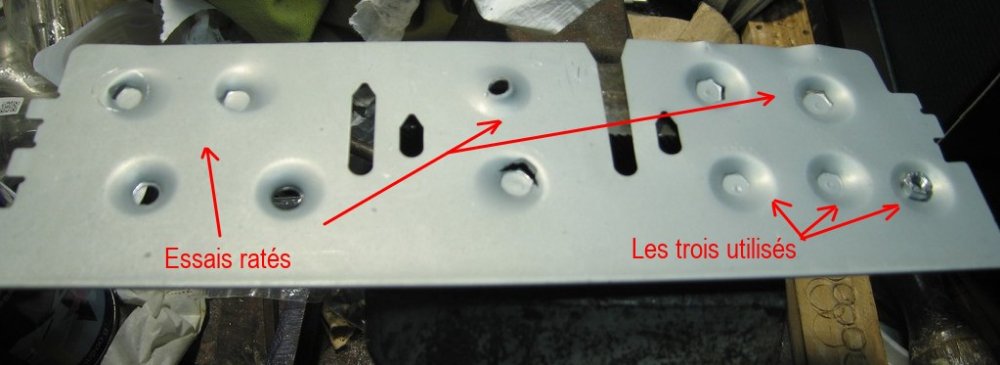

Pour que la tête de vis ne dépasse pas, (3.5mm) j'ai fabriqué trois rondelles embouties avec les moyens du bord.
Un bout de tôle de 0.6mm, récupéré sur une carcasse de PC.
Un étau et deux écrous, un M4 qui sert de poinçon et un M... enfin plus gros, qui sert de matrice.
Les photos des essais :
Emboutissage côté poinçon
Emboutissage côté Matrice

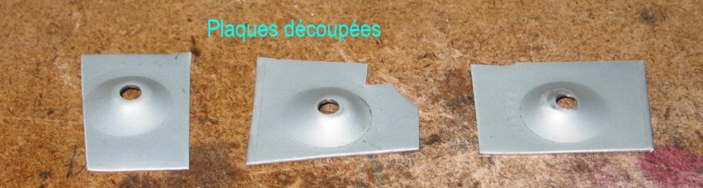

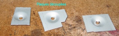

Les plaques:
Plaques découpées A
Plaques découpées A
Plaques découpées B
Plaques découpées B

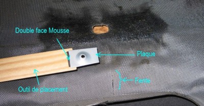

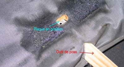

Pour placer les plaques au bon endroit, j'ai utilisé un outil (couvre-joint en bois de 70cm) et un bout de double face mousse pour tenir la plaque sur l'outil.
Photo plaque prête à poser:
Plaque prête à poser
Reste à faire glisser par la fente de 3cm environ sur la face inférieure, les plaque à leurs trois positions sur la face supérieure..
Astronaute.
Plaque en place
Plaque en place
Sur ces trois position sur la face supérieure j'ai pratiqué trois fentes d'un cm au cutter pour pouvoir placer les trois vis M4x12 dans les perforations des plaques. Et de visser.
Les fentes, une fois les vis serrée ne se voient presque pas.
Le résultat est solide, on verra dans le temps.
Cordialement.
Astronaute.

C'est juste du bricolage, une fois les éléments réunis, ça a pris deux heures, y compris les essais ratés.
À ce sujet j'ai appris deux ou trois "choses" sur la manière d'emboutir de la tôle, il y a un rapport entre la tôle (épaisseur) et les dimensions du poinçon et de la matrice. Un des éléments importants est le centrage poinçon/matrice. J'ai tenté le ruban adhésif sans succès, un trou de 4mm pour maintenir le poinçon, mais alors, c'était la matrice qui était décentrée. Finalement, ce qui a le mieux fonctionné, c'est un coup de pointeau qui vu la finesse de la tôle se voit des deux côtés, et un coup de colle en aérosol sur les écrous poinçon/matrice, ce qui m'a permis de les positionner correctement sur la tôle (centrés sur la marque du pointeau) et de placer le tout entre les mors de l'étau sans que cela bouge.
