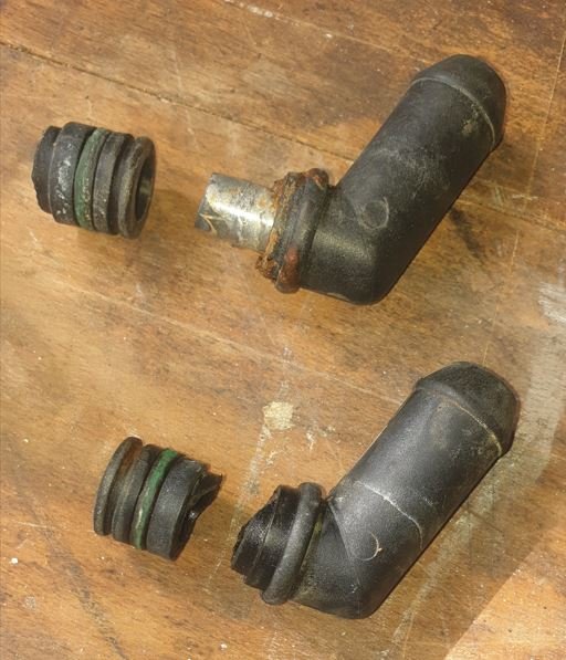

Ouverture du vapo afin de voir comment sont raccordé les raccords , avec des circlips.Un nettoyage s'impose :roll:
voici les les 2 raccords.
Raccords en commande .
