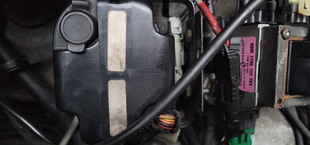

Je viens de check, je ne trouve pas de 12V en entrée, quelqu'un sait où il est sensé arrivé à la bobine ? Est-ce la connectiques verte sous la bobine ?

par marcus67
je te mets un visuel des branchements bobine de mon ex Quadra , ça aidera peut être .

Ma connectiques semble bonne, j'ai reverifié les compartiment moteur 3 fois.. Tout ce que je trouve d'étrange c'est un câble qui part de mon alarme et qui arrive dans le vide derrière le phare avant gauche. Et ce fil est mis à la masse.
Après test d'un peu toute la connectiques d'allumage (je n'ai pas tester les résistances car je n'avais pas les valeurs) il semblerai que je n'ai pas de 12V à l'entrée de ma bobine
J'ai ma RTA sous les yeux, le 12V est sensé arrivé du connecteur trois fils qui est sur le dessus du boîtier (cldr: on levoit très bien sur la photo de marvus)
Quelqu'un sait d'où viennent ces fils ? A quel boîtier ils vont ?

Salut à tous ! Après une soirée dans le noir, le froid et le désespoir, les problèmes sont résolu !
Sur les conseil de Wutch, j'ai branché un 12v après contact la ou il est sensé arrivé sur la bobine, résultat: rien.
Changement de bobine (honteusement voler sur mon deuxième quadra) et la : ça pète !
Ô joie ! Je retire le fil que j'avais ajouté sur le + bobine: calage instantané.
Heureusement pour moi, aider par la RTA et les relevé sur le second espace dans la semaine, je savais que le + bobine aller directement au + après contact sur le neiman, en passant juste par la cosse avant gauche sous le tableau de bord.
Et c'est partit pour une petite heure là tête dans les pédales et les pieds sur l'appui tête passager.
Je trouve finalement mon boîtier d'alarme cache derrière le tablier, avec un magnifique pont fais à base de cos aliexpress sur mon alimentation et commander par l'alarme.
Après un petit shunt de ce pont, tout est OK, l'espace est prêt à rentrer à la maison !
