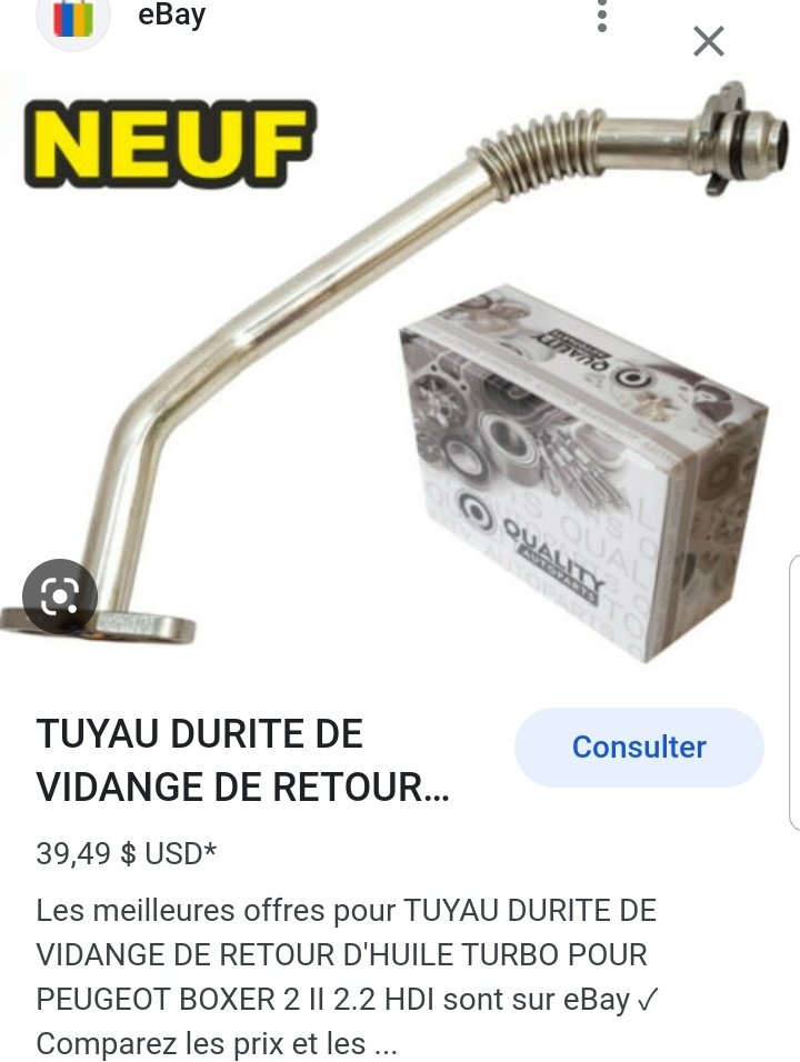

Messages : 8860
Re: Fuite huile tuyau sortie huile turbo
en gros, la fuite ne vient pas forcement du joint, mais peut venir du tube car très fragile vs les contraintes qu'il subit..
et c'est conçu pareil sur certaines clio, au niveau du tube egr.. sans doute économique pour le fabricant, mais cher pour celui qui entretien. (devis à 500€) pour un truc mal conçu.
Sur mon turbo (citroen), c'est un emmanché dans une durit souple, couplé à la sortie de turbo via un emmanchement et un bète collier.. très fiable et réparable facilement... j'ai du changer un fois le joint papier (fibres)et c'est tout..

Non je crois qu'on ne se comprend pas bien. Le tuyau inox (tu penses que c'est de l'éco?) n'a aucun souci par lui même à condition que l'on le monte correctement de la bonne façon et d'ailleurs il y a le même pour l'EGR.
Monter de la bonne façon veut dire que tu as un trou pilote (précis) et 1 boutonnière tu commences a pré-visser la première puis la deuxième mais tu n'oublies pas avant d'emmancher la partie sur le carter cylindres.
Et comme tu as un joint inox tu fais un pré-couple sur les deux vis (pour un pré-tassage) et seulement après tu sers au couple préconisé. La tu verras tu n'auras jamais d'ennuis avec ce tuyau.
Le process montage est aussi important que la pièce à monter, on ne fait pas n'importe quoi.
Voilà
Voilà
Huuummm, je ne veux pas m'avancer mais celui là, c'est pas le même pour Citroën ???
