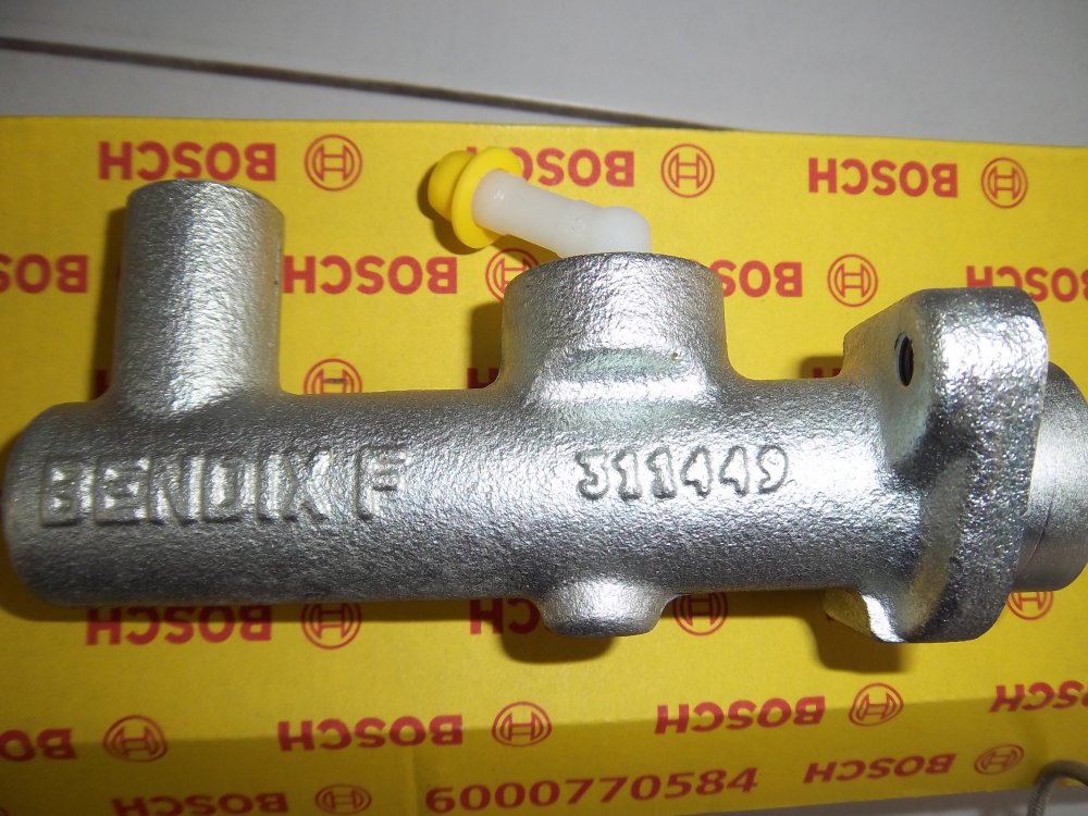

- Messages : 2445
- finition : 25 Th
- Année : 2011
Re: Panne d'embrayage Espace "2" V6
Salut Éric,
Est ce cette pièce la que tu recherches ?

- Messages : 20352
Salut Thiery,chtimi73 a écrit : 24 mars 2023, 21:32 Salut Éric,
Non, malheureusement.
Mais je pense avoir trouvé, chez un fournisseur avec lequel j'ai souvent eu des soucis....
Est-ce que cela sera l'exception qui confirmera la règle ?

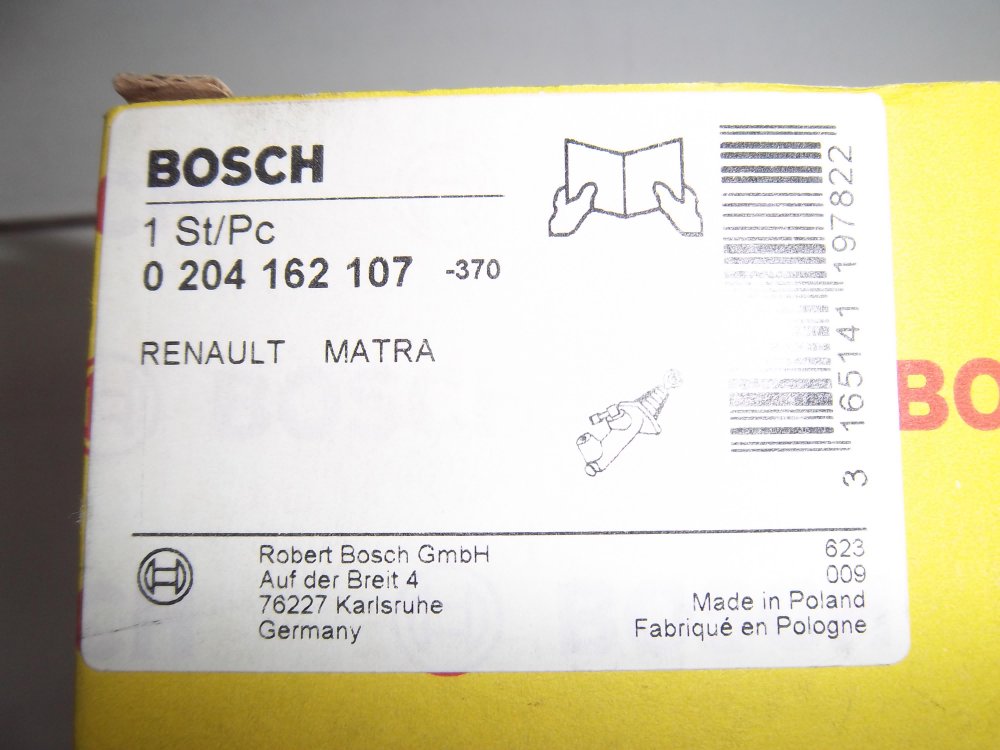

- Messages : 20352
Pièce bien reçue à midi, conforme aux références RENAULT-MATRA !
Par contre, c'était la dernière, j'ai eu de la chance.
Trouvée chez Oscaro, en dernier recours, car ayant eu moultes soucis avec cette entreprise, je ne voulais plus en entendre parler..
Mais n'ayant rien trouvé chez les autres, il ne me restait que ce site à visiter.... et coup de chance !
Désolé pour Terek !
