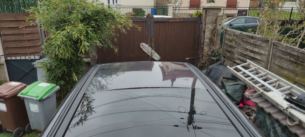

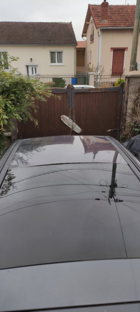

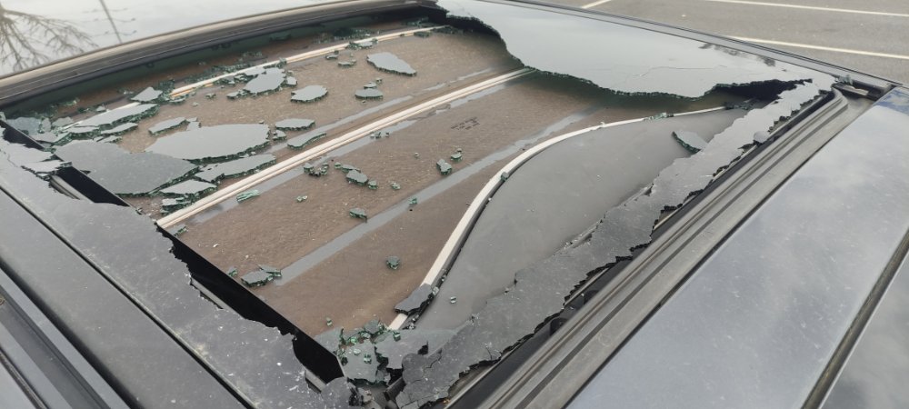

Salut a tous je cherche a connaître les dimensions de la vitre ouvrante d'un toit panoramique, la mienne a explosée sans raison apparente: pas de camion devant, pas de pont au-dessus, donc a part une météorite ou un boulon de satellite je sais pas ce qui a pu se passer.
Je galère a trouver cette pièce d'occasion, j'ai trouvé un toit mais complet et faut se taper le décollage...
Bref je par en WE vendredi il me faut les cotes de ce carré de verre pour que je le remplace par du plexi en attendant mieux...

Sinon... personne n'a une petite motiv' de 5min pour le donner longueur largeur de cette vitre?

Parce que j'ai le doux rêve de coller mon plexi au rail existant de la vitre et refaire fonctionner l'ouvrant c'est pour cette raison qu'il me faut les dimensions exactes de la vitre, la mienne a explosé sur les bords et je ne connais pas la marge qu'il y a entre la vitre et la carrosserie...

Mesures relevées à l'instant :
1,06m de large par 1,02m de long
Et au niveau des jeux :
3mm de chaque côté
7mm devant
11mm derrière
3mm de chaque côté
7mm devant
11mm derrière

Merci beaucoup, montage d'un bout de plexi blanc avec du film a teinté les vitres qui trainait (du transparent dans cette épaisseur et cette taille ça vaut un bras...) Je vais terminer le taf avec Scotch noir joint silicone et 3 vis autoforeuses sur l'avant pour bien plaquer a la carrosserie.

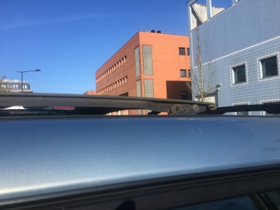

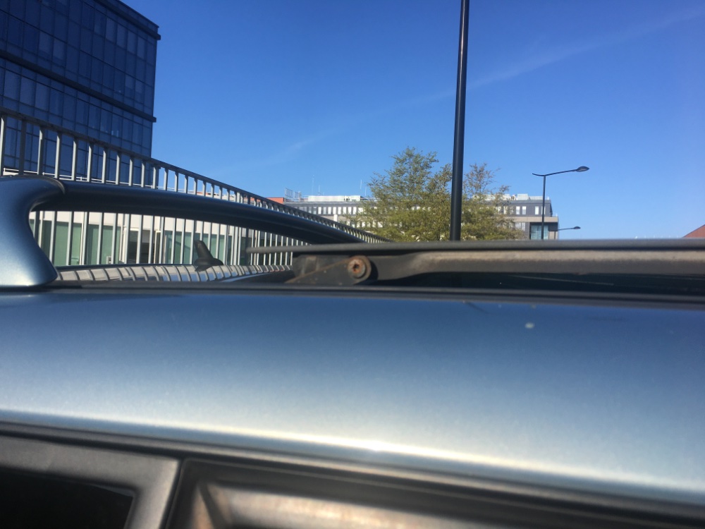

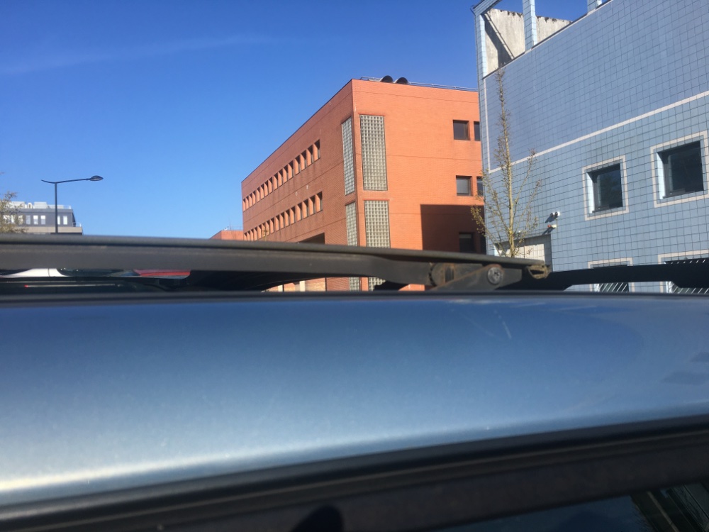

Si c'est foutu comme le mien, la solution la plus simple est peut-être de ne pas remplacer que la glace. SI c'est pareil, tu dois pouvoir démonter le support de vitre et la vitre ensembles sur une donneuse (quatre vis Torx) et transférer sur la tienne quand tu seras prêt à faire la réparation dans les règles de l'art

romeo29 a écrit : ↑02 avr. 2023, 18:52Merci beaucoup, montage d'un bout de plexi blanc avec du film a teinté les vitres qui trainait (du transparent dans cette épaisseur et cette taille ça vaut un bras...) Je vais terminer le taf avec Scotch noir joint silicone et 3 vis autoforeuses sur l'avant pour bien plaquer a la carrosserie.
Par contre les vis autoforeuses j'aurais p'tètre pas tenté quand même...

LeJeune6troeniste a écrit : ↑02 avr. 2023, 18:59 Salut,
Si c'est foutu comme le mien, la solution la plus simple est peut-être de ne pas remplacer que la glace. SI c'est pareil, tu dois pouvoir démonter le support de vitre et la vitre ensembles sur une donneuse (quatre vis Torx) et transférer sur la tienne quand tu seras prêt à faire la réparation dans les règles de l'artEn tout cas si tu peux rouler pour l'instant, tant mieux!
La tu m'intéresse fortement, en fait c'est ce que j'espérais faire mais ça m'est arrivé mercredi dernier et je part ce WE, donc dans l'urgence ça a fini comme ça faute d'avoir réussi à trouver la pièce.
Tu parles de 4 vis torx, peux tu préciser le détail, j'avoue que n'ayant pas la pièce j'ai pas cherché à comprendre comment démonter. Personnellement la vitre étant cassé, j'ai retiré les trois supports sur lesquels la vitre était collé chose impossible si la vitre est en place puisque ces support coulissent dans les rail latéraux.
Du coup j'essaie de comprendre que libèrent test 4.vis torx où se trouvent elles?
Merci.

Si j'y pense je prends une photo d'ici ce soir ![Very Happy :D](./images/smilies/icon_biggrin.gif)
On les voit en ouvrant la vitre et sur le côté, plus ou moins sous les quatre coins. Comme il faut ouvrir attends peut-être ton retour et profite bien de tes congés![Wink :wink:](./images/smilies/icon_wink.gif)
EDIT: j'ai pris les photos, je mets ça en ligne ce soir![Smile :)](./images/smilies/icon_smile.gif)

Avec un peu de retard
les photos:
Il y en a deux de chaque côté, quatre en tout. Je fais de mon mieux pour les graisser quand je fais le toit mais ça rouille un peu quand même. Quand le toit ne bouge pas pendant plusieurs mois, il faut « l’aider » pour la première ouverture, ça m’est arrivé après ma panne de boîte.
J’espère que ça te rassure sur la réparation à faire! Courage et ne pas oublier de se faire aider vu le poids et la position, pour pas péter le neuf ou la partie fixe!
(Admirez au passage la superbe architecture à Guyancourt, en bleu le commissariat. Ça crève les yeux cette ville)
