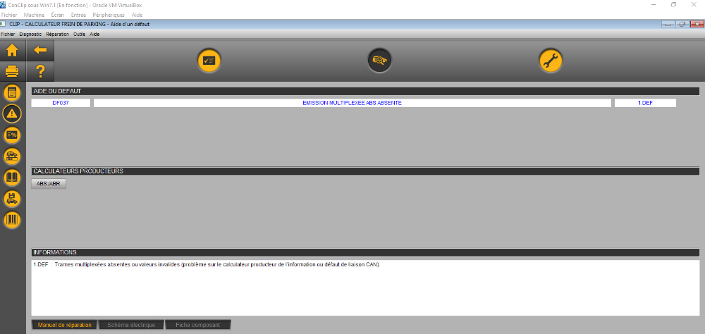

Voila après 15 jours avec l'auto les message antipollution a répétition ont passe au freins, a priori tout fonctionne mais le message refuse de partir
D'ailleurs quand j'ai fait rechargé la clim Norauto m'a appelé pour me dire que mon liquide et trop humide et l'ont purgé
Le problème est apparu sur autoroute très furtivement en phase de décélération sur frein moteur puis c'est installé

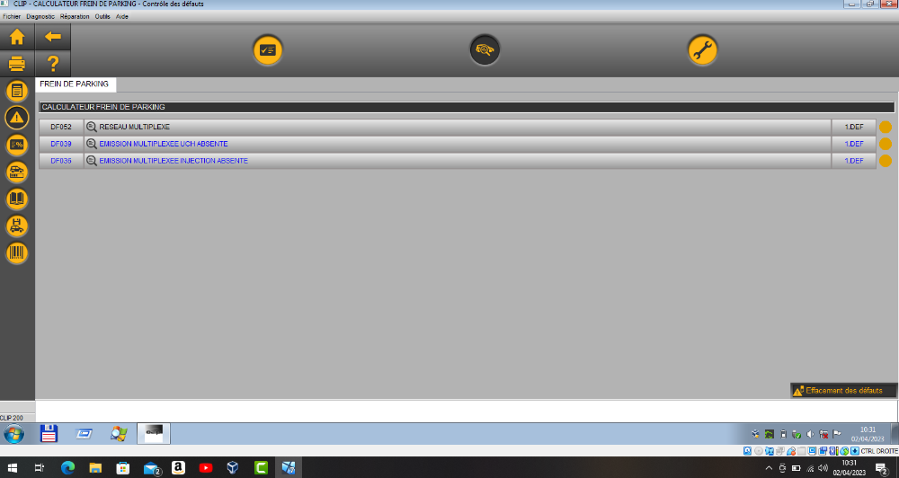

Apres effacement j'ai celui ci qui est apparu
Avez vous une idée

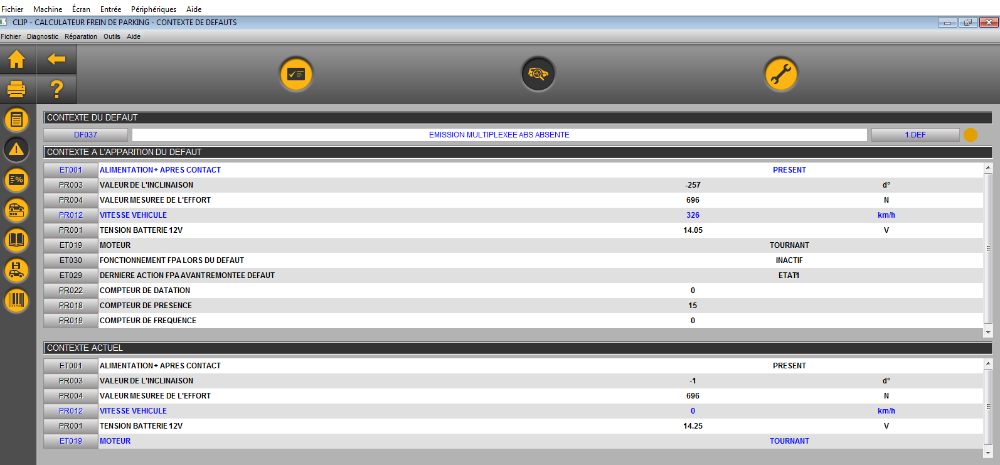

Je ne pense pas que l'électronique de la voiture détecte un liquide chargé en eau.
Dommage car il a la santé ton Espace : 326 km/h!!!

Re: [3.5 V6]STOP panne de freinage
Bjr,
Sur le clip, avant les écrans spécifiques, il y a une vue d'ensemble de tous les calculos.
Cela dit quoi ?
Je crois me souvenir que le bloc BS est ue panne récurrnte sur le 4.
EBo
Cela dit quoi ?

- Messages : 8811
Oui, récurent, mais ce nest pas ce défaut.
Justement le 326km/h m'interpelle alors que j'étais à l'arrêt à ce moment la !Espace443,5 a écrit : 02 avr. 2023, 14:28 Salut,
