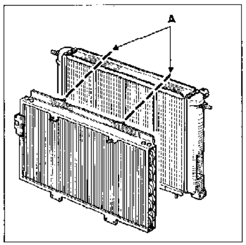

le condenseur est fixé au radiateur moteur par 4 écrous:
Après changement des joints il est spécifié d'huiler les raccords filetés avec de l'huile pour compresseur ELF RIMA 100.
+ maintenir à l'aide d'une clef plate les embouts du condenseur au moment du serrage des raccords

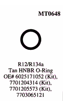

Comme ça ?
https://www.amazon.fr/Assortiment-d%C3% ... C94&sr=8-5
Re: Dépose du radiateur 2.1 Dtv Alizé
Posté : 22 mai 2023, 21:57
par Sigma
Oui si le vendeur est fiable sur la qualité c'est la bonne matière.
Avec tes infos du coup j'ai trouvé ça 8)
Pour les dimensions (pour acheter heu c'est en Lithuanie):
Mais si la photo est réelle, la couleur marron me fait penser à du Viton... normalement ce n'est pas utilisé pour les circuits de clim... étanche aux fluides huiles carburant mais pas gaz en principe.
quelqu'un pourrait confimer?

J'ai trouvé un catalogue Santech et c'est bien du HNBR:
Capture d’écran_2023-05-22_22-35-58.png (34.51 Kio) Vu 3652 fois
Par contre plus loin dans le catalogue j'ai ça:
Capture d’écran_2023-05-22_22-42-51.png (9.96 Kio) Vu 3648 fois
hum... va falloir voir en vrai la taille du bidule.
