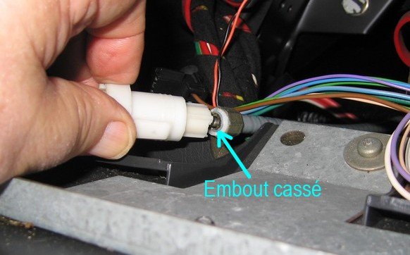

Réparation d'un câble de compteur Espace 2.
Suite à un démontage du combiné instrument de mon Espace 2 pour corriger un défaut de voyant de préchauffage,
viewtopic.php?t=39319&sid=e8a533e731459 ... 9323b8aef9
j'ai cassé le câble du compteur. J'ai donc tenté une réparation avec une pièce imprimée en 3D.

La version cassée
Câble cassé.
Câble cassé.

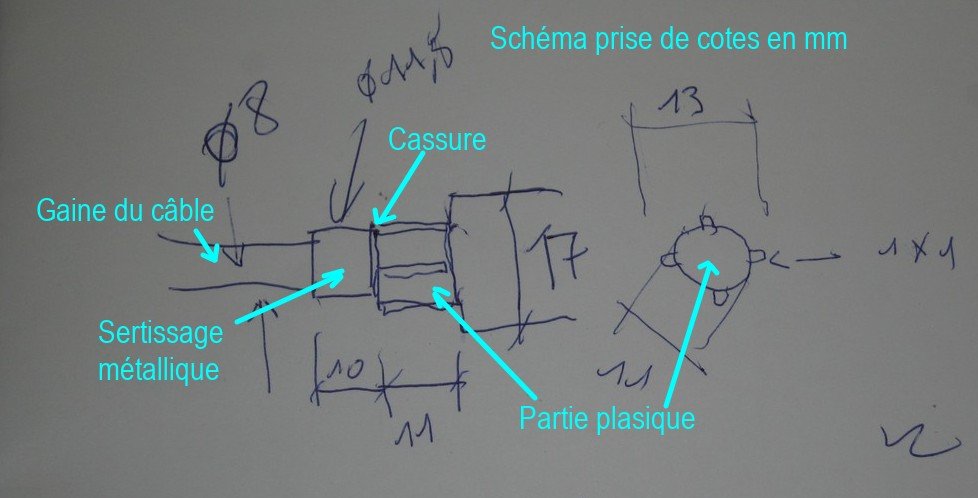

La prise des dimensions au pied à coulisse
Schéma prise de cotes câble compteur.

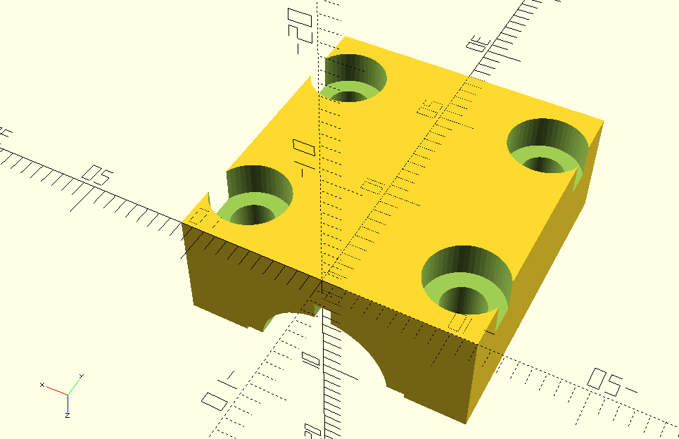

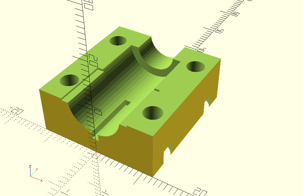

3/ Le programme .scad

4/ Les vues 3D
Pièce en 3D dessus.
Pièce en 3D dessus.
Pièce en 3D intérieur.
5/ La pièce montée
Câble réparé.
Câble réparé.
6/ Le résultat:
Après quelques dizaines de kilomètres, ça fonctionne le compteur indique la vitesse et enregistre les kilomètres.
Donc pour l'instant, ça va bien.

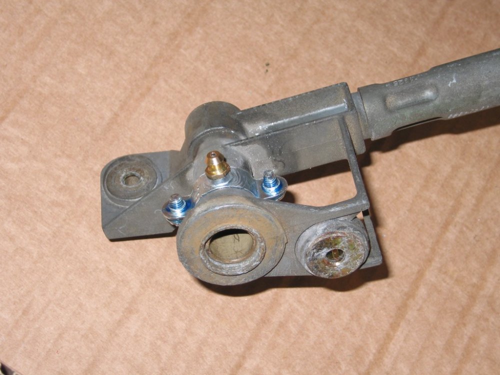

En décembre dernier, pour corriger le problème de fuite par les axes d'essuie-glace, j'ai pensé à améliorer le graissage et à poser une "gouttière".
Je travaille toujours sur la gouttière, mais j'ai modifié un mécanisme à axe de 10mm. Comme le mien est en 8mm, je ne sais pas si je pourrai le placer sans re-percer la caisse pour agrandir les trous de passage. Et j' ai la flemme de tout démonter pour vérifier...
Le graisseur sur mécanisme de 10mm:
Montage graisseur M6.
Les accessoires pour réfection du mécanisme:
Accessoires de réfection.
Je n'ai pas encore publié, car je traîne sur la "gouttière".
J'ai utilisé un collier pour tube, car la fixation est en M6 comme la majorité des petits graisseurs.

Houlà c'est du lourd ta modif! Des essuie glaces de compétition avec graisseurs!!!
De mon côté j'ai laissé tomber l'idée de la gouttière, j'ai trouvé beaucoup plus simple: empiler des rondelles en chambre à air de vélo avec de la graisse résistant à l'eau entre chaque couche, tout ça entre le bandeau pastique et la carrosserie à la base des axes.
Ben ça fonctionne nickel, aucune goutte à l'intérieur depuis la modif. Cout global: un morceau de vieille chambre à air de VTT (car besoin de gros diamètres pour faire des rondelles très larges, donc pas possible avec un format pour vélo de course, à découper au ciseaux et percer à l'emporte pièce à frapper).
