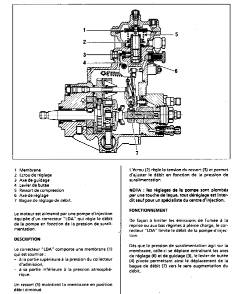

ça peut aussi venir de la membrane LDA de la PI:
