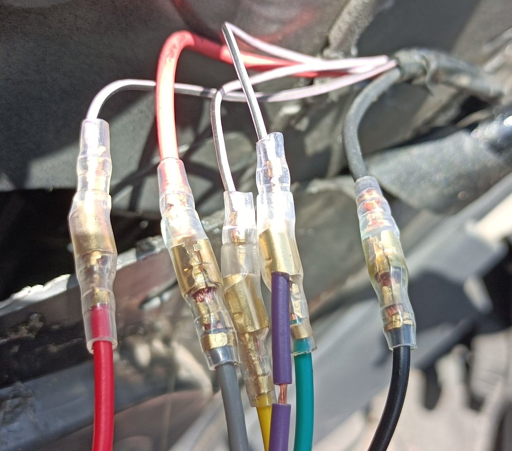

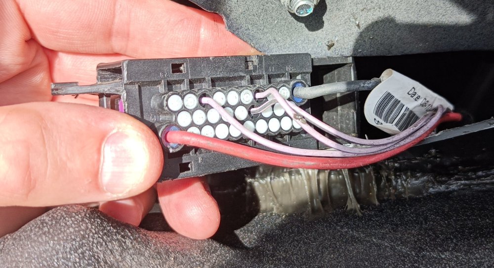

- à droite aucun soucis, ce fut plug and play mais le faisceau d'origine un peu court car le temic est fait différemment par rapport à celui d'origine, j'ai dû déclipser des passe câbles pour gagner un peu de longueur
- à gauche j'ai coupé les 5 fils et mis des cosses et idem au bout de 5 des 6 fils de la prise
j'avais repéré un + et une masse (je ne me rappelle plus qui est qui, ce sont les 2 plus gros fils et je dirai bien + le rouge et noir la masse mais avec Renault :D )
concernant les autres j'ai fait au hasard et au final j'ai trouvé facilement en quelques minutes
donc par rapport à ma prise adaptable nous avons dans l'ordre : 1- rouge , 2- violet, 3- gris, 4- noir, 5- vert, 6- jaune
sur ma prise d'origine j'avais un gros rouge, un gros noir, un petit gris et 2 petits gris noir
au final ça nous donne :
1- rouge / gris
2- violet / rien
3- gris / rouge
4- noir / noir
5- vert / gris noir
6- jaune / gris noir
pour les 2 gris noir je me suis perdu dans les numéros de broche d'origine (si quelqu'un fait la manip et peut repérer pour mettre à jour)
mais au final vous pouvez tenter dans un sens, ça inverse juste les commandes, quand on appuie sur le bouton ça monte et vice versa, il suffit juste d'inverser ces 2 fils.
voilà, si ça peut servir...

Le câble violet est légèrement dénudé sur la photo en bas.
Bravo pour la trouvaille. .

Donc sur la grosse prise d'origine à 30 contacts, seuls 5 câbles sont connectés ?
Je crois voir que tu as "fusionné" le violet et le vert, pour passer de 5 à 6 câbles ?

Painchocolat19 a écrit : 11 oct. 2023, 09:15 Salut,
ils sont tous fournis comme ceci, ils sont prés dénudés, y'a juste a tirer sur le petit bout de gaine coupé...
Re: Tuto remplacement Témic 30 broches par 6 broches (5 fils)
Posté : 21 déc. 2023, 01:59
par ienien89
Gagalefennec a écrit : 21 oct. 2023, 12:50 Salut !
Un jour il faudra que je m'y penche, ma vitre côté conducteur a parfois un comportement un peu aléatoire...
Merci du tuto :)
c'est ce que j'avais sur mon espace, seulement 5 fils...
non le violet n'est branché nul part, c'est un effet d'optique sur la photo
le comportement aléatoire n'est pas forcément dû au temic je pense, depuis le froid et l'humidité je n'ai à nouveau plus de lève vitre conducteur, et le passager descend plus qu'il ne monte en mode montée :(
à gauche je soupçonne le bouton qui déconnait avant et à droite je pense qu'il faut que je nettoie et graisse les glissières...

ienien89 a écrit : 21 déc. 2023, 01:55
je parle de la photo du bas, celle ou les raccords sont fait..
Posté : 21 déc. 2023, 09:16
par Wutch
Le violet n'est pas raccordé, si tu regardes bien ;)
