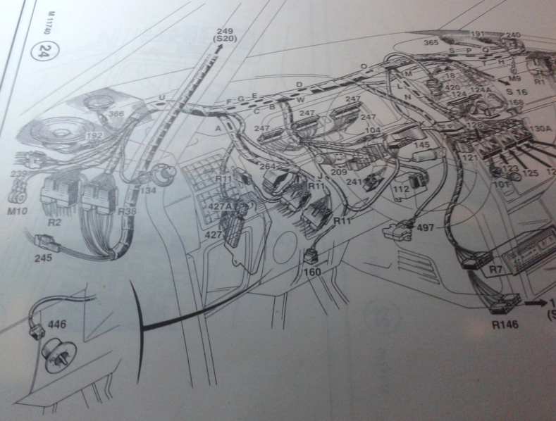

pas sûr de comprendre: pour moi les boitiers UCH sont dans les voitures multiplexées.
Mais possible que je me trompe...
Par contre si tu as l'antidémarrage, possible que ton souci vienne de là.
Tu peux regarder sous la colonne de direction à gauche tu as peut être le boitier "427":
Sinon la plupart du temps, les soucis de centralisation sur les II c'est assez simple:
1/ vérifier le fusible correspondant sur la platine
2/ moteurs fatigués
3/ tringlerie dans la porte qui coince
Pour les moteurs on trouve sans problème ceux des portes AR, hayon et trappe carburant. Mais ceux de devant sont impossibles à sourcer: connecteurs différents des autres moteurs.
Il y a pas mal d'infos sur le sujet sur le site de JLB:
http://elic52.free.fr/Espace/index.htm
Quels sont tes symptômes exactement?

Le hayon se ferme automatiquement ainsi que la trappe essence. L'anti démarrage ne fonctionne qu'avec un code fourni par Renault. La vitre avant gauche ne fonctionne plus ( moteur changé) . L'auto radio ne fonctionne pas. Il a 255 000 km et fonctionne très bien hormis ces soucis.
Re: référence UCH sur espace 2 de 1996
Publié : 10 déc. 2023, 17:54
par Sigma
ton souci semble assez proche de celui abordé là:
viewtopic.php?t=39317
viewtopic.php?t=39144
Dans ce cas ça vaut le coup de contacter Stratonimbus pour avoir des infos détaillées sur la manière de virer l'antidémarrage.
Ce truc était peut être sympa quand les voitures étaient neuves, mais aujourd'hui c'est plus une épine dans le pied qu'autre chose
Ensuite pour l'autoradio, pas sûr que ça soit lié.
As-tu vérifié le fusible sur la platine? et la connexion derrière l'autoradio?
Et pour le lève vitre: as tu essayé de changer d'interrupteur?
Sinon possible que ça vienne du dispositif à un clic (je ne me souviens plus du nom du truc, c'est uniquement sur la vitre AVG).
Aussi vérifier le faisceau entre la caisse et la portière... souvent les fils sont en mauvais état dans ces coins là.
