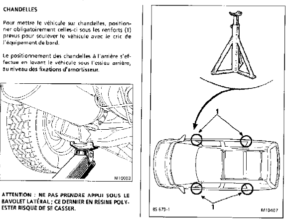

Ca correspond à quoi réellement cet "écart amortisseurs arrière"? Le train faussé, si il a été levé comme le mien c'est possible: pont calé sur les bras du train >>> interdit totalement mais tant les garagistes que les CT le font comme ça...
Re: [MonsieurZ] Espace 2 - 2.1td - 1996
Posté : 29 déc. 2023, 20:08
par MonsieurZ
jlb merci beaucoup pour ce super site, et désolé pour la perte de cet espace...
Sigma : fort possible en effet qu'il ait mal été levé, car il est aussi noté : "planché détérioré" AVG et AVD et le vendeur suppose que ça pourrait venir d'un mauvais positionnement sur un pont : affaire à suivre j'en parlerai à mon garagiste, en tous cas c'est passé au CT. Merci pour la piste !

Mon expérience c'est que le CT peut passer n'importe quoi du moment qu'on connait bien le controleur...
Donc ne te fie pas à ça.
Pour le levage c'est important d'insister pour qu'ils utilisent les points corrects:
Posté : 30 déc. 2023, 09:04
par MonsieurZ
merci beaucoup, il faut absolument que j'imprime ces images pour mon garagiste.
