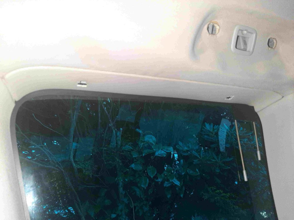

J’ai des infiltrations d’eau au niveau de la custode arrière gauche. Des gouttes tombent depuis un des deux crochets de fixation du pare-soleil.
J’ai plusieurs questions :
    1 – Comment démonte-t-on la garniture qui est au-dessus de la custode ? j’imagine qu’il faut forcer, si oui dans quelle direction ?
    2 – La fuite pourrait venir d’une mauvaise évacuation de l’eau provenant du toit ouvrant ? Y a-t-il des évacuations qui pourraient être bouchées dans la partie arrière de la voiture ? si oui, comment y accéder ?
    3 – Si l’entrée d'eau ne vient pas du toit, peut-être via le joint de custode ? Y a-t-il un historique sur le sujet ?
    4 – Il y a une sorte d’antenne collée à la custode arrière gauche (voir photo). De quoi s’agit-il ? est-ce une option usine ? 1èere immatriculation en Espagne. Il y a une antenne similaire derrière le pare-brise à coté du rétroviseur central.
Merci d'avance.

				Antenne de la radio sur la custode

De mémoire l'antenne est intégrée dans la custode côté passager me semble
Ce boitier en haut à droite de la custode ARG est assurément un accessoire ajouté par un des propriétaires précédents !

L'antenne radio est sur la custode arrière droite, et ressemble au degivrage de la vitre de hayon.
Ce que tu as là est bien un rajout.
Tu n'as pas d'antenne supplémentaire sur le toit qui pourrait générer ton infiltration d'eau ? Normalement, il n'y a qu'une mini antenne type "aileron de requin" sur le toit.

				On dirait un routeur WI-Fi
