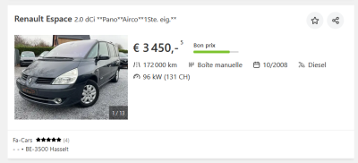

Je poste ici car pas trouvé de rubrique véritablement adaptée à ma question.
En effet, j'ai lu quelque part (⁉️) que le le modèle Espace 4 Phase 2, avec le moteur M9R en 2.0 dCi était sorti dès Janvier 2006.
Pourtant, je vois pas mal d'annonces sur le web, qui parlent de modèles 2.2 dCi pour cette année 2006...
J'ai remarqué sur les annonces "2.2 dCi 2006", il s'agissait toujours bel et bien des carrosseries "Phase 1" (que j'identifie en néophyte notamment grâce aux phares et feux arrières).
Malheureusement pas sauvegardée, mais je me souviens avoir vu une annonce sur le coin coin qui prétendait proposer à la vente un "Phase 2" avec pourtant la motorisation 2.2 dCi (moteur distribution courroie crantée). Pas de photos permettant l'identification basique de la carrosserie comme indiqué juste ci-dessus (et pas eu le temps de contacter le vendeur avant disparition de l'annonce).
Mais je sais par exemple que chez Peugeot, ils ont épuisé les stocks de carrosseries de 406 Phase 1 (Diesel 1.9 turbo injection indirecte) en les équipant en 1999 avec le moteur HDi (2.0 injection directe).
D'où le titre de ce sujet...
Et question subsidiaire puisque vraiment rooky dans le monde Espace :
- existerait-il à tout hasard des Espace 4 "Phase 2" avec motorisation 2.2 dCi et/ou des "Phase 1" à motorisation 2.0 dCi ?
Honte à moi... 🥴
Mais merci quand même pour un éclaircissement éventuel de ma lanterne ! 😉

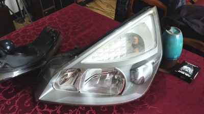

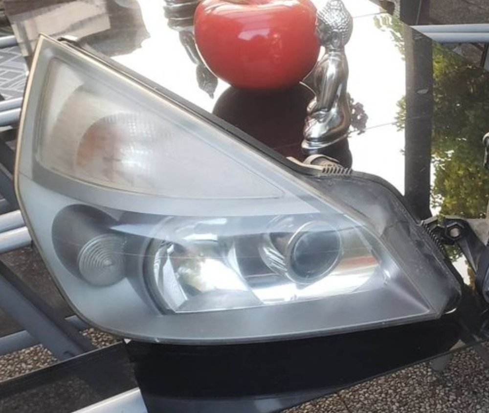

Je pense que de l'extérieur, ce sont surtout les optiques de phares qui diffèrent à l'avant :
- veilleuses latérales et rondes pour les Phase 1
- veilleuses sur toute la largeur au dessus des croisement + phare pour Phase 2 et au delà.

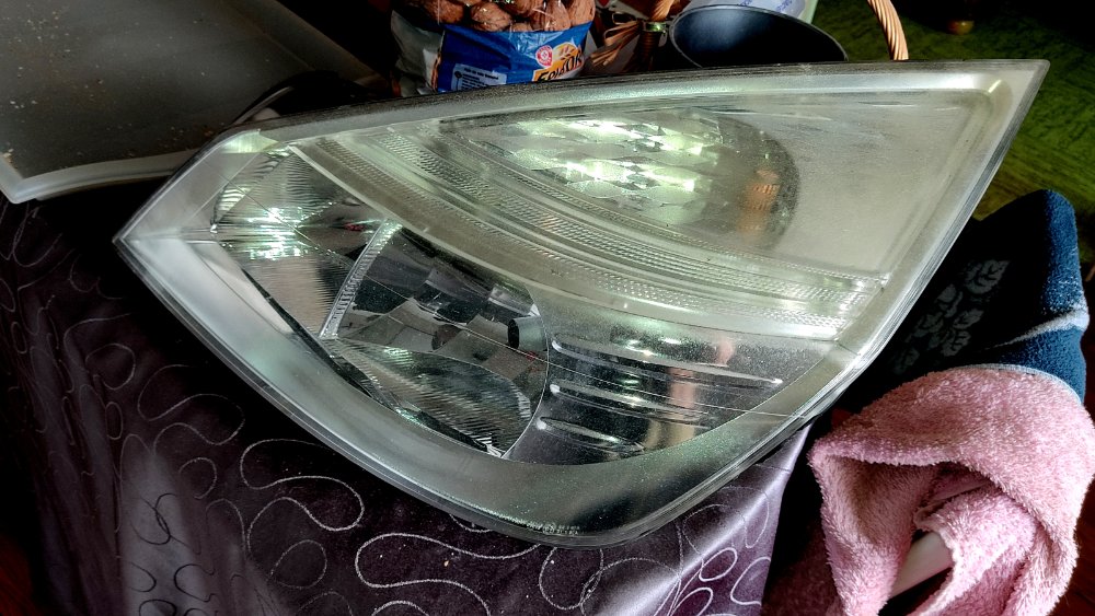

Et à l'arrière :
- feux de clignotant rond pour Phase 1
- feux de recul noyé avec clignotant, rectangulaires verticaux pour Phase 2.

Phare halogène Phase 1
- croisement H7
- phare : H3
Modifié en dernier par atomizer2024 le 22 janv. 2024, 14:05, modifié 1 fois.

Phare halogène Phase 2
Croisement : H7
Phare : H1

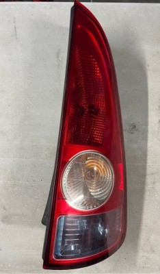

Feu arrière Phase 1
Grand Espace 4 2.0 dCi 150 sans FAP, de Juin 2009, acheté d'occase en 2020 (la veille du 2eme confinement COVID ! ☹️) à 212.00 km, sans aucune option (volontairement !) sauf toit panoramique, et sans problèmes majeurs (en comparaison de ce que je lis sur ce forum !) jusqu'à présent 🤞

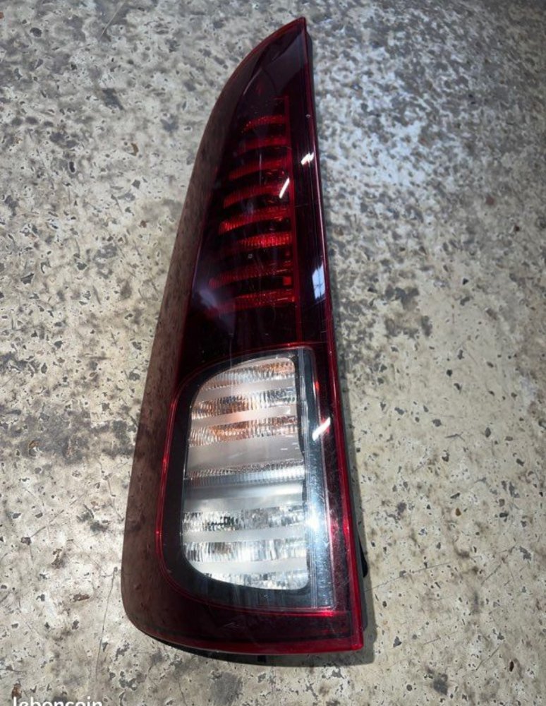

Feu arrière Phase 2
