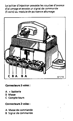

Il y a aussi ce bidule:
Capture d’écran_2024-01-31_20-29-24.png (39.35 Kio) Vu 5019 fois
Et ce truc là:
Plus quelques infos générales sur le bazar:

Sigma a écrit : 31 janv. 2024, 20:35 Salut
quel est le comportement exact quand ça ne démarre pas?
le démarreur se lance quand même?
As-tu un antidémarrage sur ta voiture?
La piste du capteur PMH c'est une bonne idée!
Et ce truc là:
