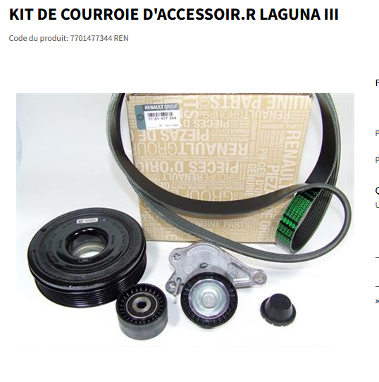

- Messages : 2575
Re: Poulie Damper symptome 2.0 DCI
j'ai acheté ce kit
