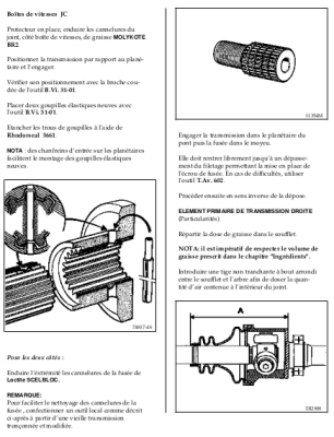

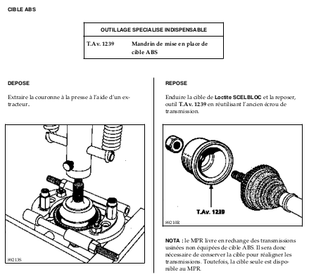

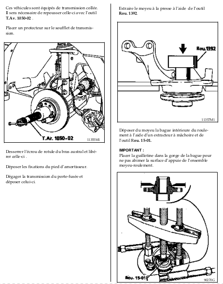

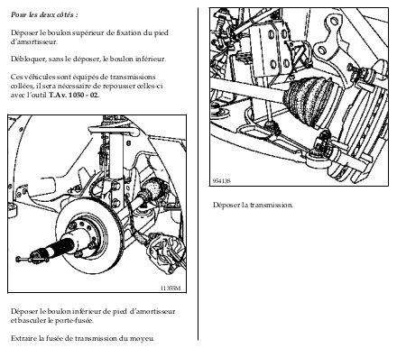

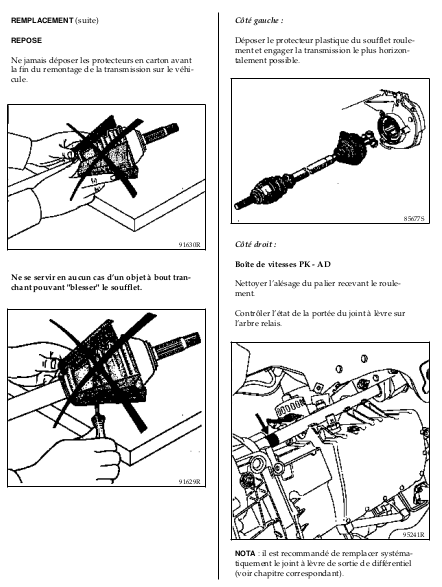

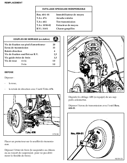

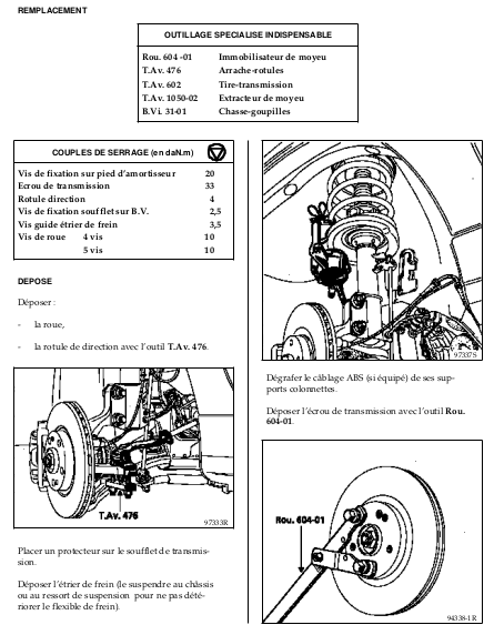

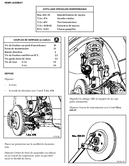

oui le cardan est serré sur le porte fusée par le gros écrou central.

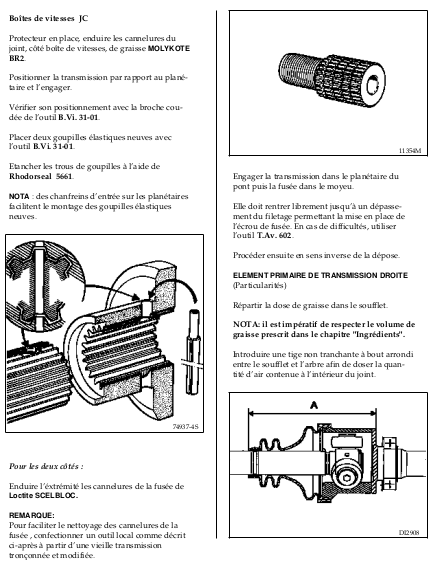

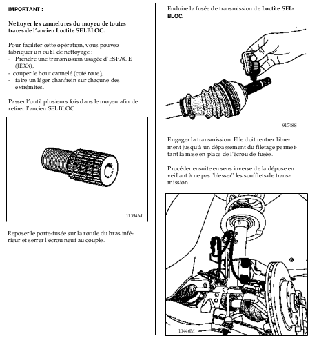

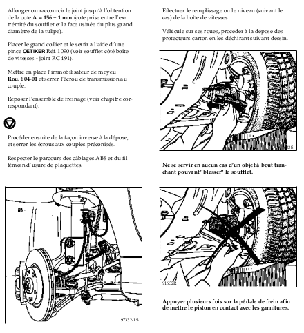

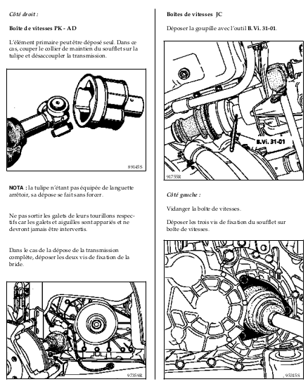

Voilà la méthode pour le remplacement du cardan pour commencer:

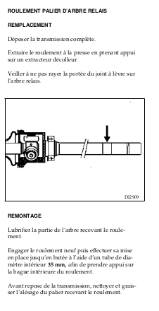

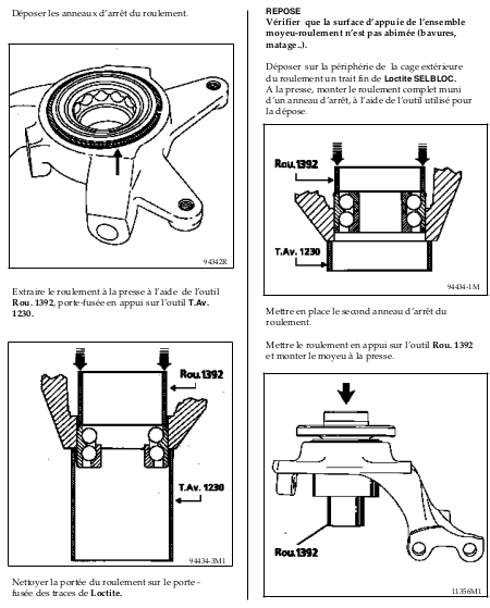

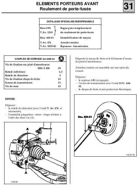

Et la méthode pour le roulement de porte-fusée:

Bonjour à tous et merci pour vos conseils et méthodes !
Dans mon cas j’ai finalement pu rattraper le jeu en resserrant l’écrou de cardan .. j’espère que j’en ai pas mis trop car je n’ai pas de clé dynamométrique donc j’y suis allé à la choc à la puissance suffisante pour que ça tourne et jusqu’à ce qu’il n’y ait plus de jeu… du coup plus aucun bruit de frottement .. J’ai trouvé un mécano qui peut me les remplacer à la presse donc je vais prévoir tout de même leur remplacement car à 195000, je ne sais pas si ils sont d’origine ou pas ..
