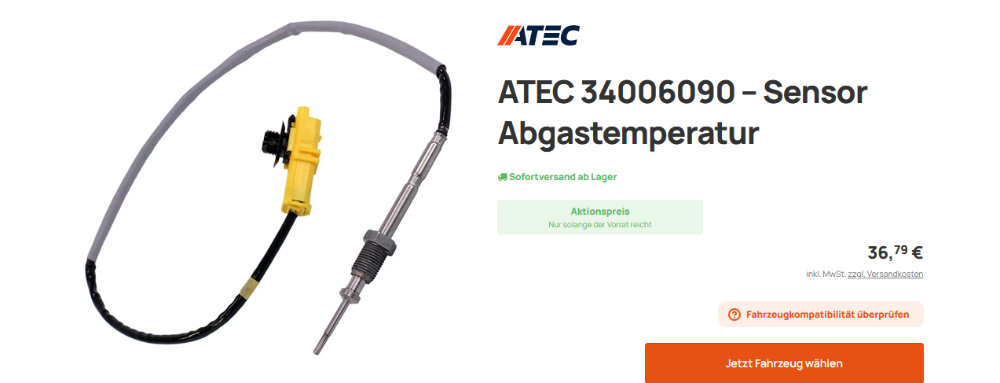

je viens de fouiller dans les factures sur le pc, je l'avais donc commandé en Allemagne sur ebay, j'ai bien retrouvé le vendeur et avec la même réf je tombe sur du ATEC
je l'avais payé le double du prix actuellement affiché
là j'ai pris en NGK, pour 72€ (le prix payé en 2018 pour l'autre)

si c'est bien grâce à ce capteur que la conso a baissé, ça prouve encore une fois qu'il faut éviter les marques exotiques

Ok, merci pour le retour, je vais essayer d'en trouver un pas trop cher. Peut être qu'en prévention, ça peut lui faire du bien

le problème du pas trop cher sur l'espace, c'est que tu y reviens vite
