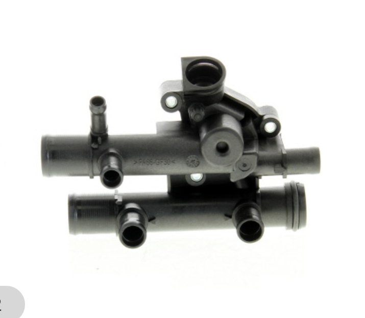

Le lien du compatible trouvé avec sa ref on aperçois que le clapet et positionné prés de la culasse alors que le miens il est a la sortie du boitier vers le radiateur dans un cône il serais donc compatible sans incidence sans doute(peut-être pour le vebasto?)
L'inscription sur mon boitier:
8200154300
8200154296
Sur la page ci-dessous en bas on vois les références compatibilité :
https://www.mister-auto.com/boitier-du- ... n/207-592/
A la croix rouge: le clapet calostat alors que celui que l'on trouve chez les vendeurs ci dessous il est la dans la première photo ci dessus contre la culasse.

D'un point de vue circulation eau, ça ne change rien. J'ai encore regardé, celui monté sur ton véhicule est fait pour espace IV avec un bouchon sur la sortie échangeur eau/huile.
Espace III
De dernières minutes. Sur internet on trouve les deux boîtiers montés sur l'Espace 3 DCI. Mais je reste sur mon idée.

Juste pour info ta photo de l'espace iV il a comme le miens un bipass on l'aperçois :forme de tuyau en biais entre le haut et le bas des 2 tubes horizontaux.
Re: calorstat 2,2 dci 2001 help!
Posté : 30 mars 2024, 12:21
par yves78
Oui, normal ça doit être une dérivation avec un ajutage pour éviter de mettre le circuit secondaire trop en pression lorsque le calorstat est fermé. La dérive permet de renvoyer vers la pompe à eau.
Si tu regardes bien le deuxième boîtier à aussi cette dérive au dessus de l'embout de droite.
